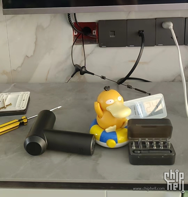

 楼主| 发表于 2024-7-24 22:09 | 显示全部楼层
Anderson997 发表于 2024-7-24 19:11
没懂,要用的时候主机搬去客厅,用完了再搬回去?
我是装修完一直后悔没把网线之类的东西集中到书房,然后上次有了这个需求,不太想再买一个小主机
果断联系装空调时的师傅,钻了个孔到书房
