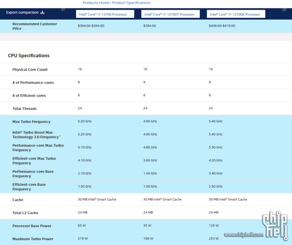

发表于 2024-7-23 15:13 | 显示全部楼层
吉跋猫 发表于 2024-7-23 15:08
13700不带k毫无压力,稳如老狗
好像13、14代没有能幸免的,只能说看运气

发表于 2024-7-23 15:31 来自手机 | 显示全部楼层
和功率限制有没有关系?办公室都是13700不带k的品牌机。功率最大只有65w,这么多机子一直都ok

发表于 2024-7-23 16:11 | 显示全部楼层
吉跋猫 发表于 2024-7-23 15:31
和功率限制有没有关系?办公室都是13700不带k的品牌机。功率最大只有65w,这么多机子一直都ok ...
有关,
能出故障的大部分都是解锁至少两三百瓦  VID1.4~1.5 甚至1.6伏 挑战性能上限的,
毕竟花了K的价格,拿来运行T的性能,谁愿意呢...
但是蓝厂:K确实解锁超频 同时:超坏的不保
这次更狠,平均体质出场灰烬,多掏的钱就买当个型号。
