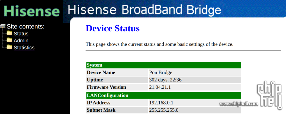

AIO机器24小时不关机(有UPS),三块利民14cm风扇坏了两块,机箱后散热风扇方便换,带电操作,换下来已经扔了。还有一块不好拆,就一直留在机箱里,今天看到jd购买订单,才买2年多,还在保修,就申请了售后,只能停机拆风扇了,截图纪念一下
猫棒没用散热风扇吹,贴了两块散热片,完全被动散热。

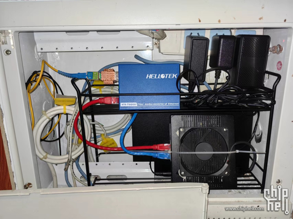

猫棒我觉着应该就是太热导致的,弄好散热,或者做个机箱啥的,千万不要被送散热,还有人塞到弱电箱里,想想都觉着稳定不了

22年4月用到现在,带2000M。猫棒贴了一圈散热片,弱点箱放了2个12CM风扇,一进风一出风,放了个交换机,放了个N5105软路由,平时关着门,就广东现在的室温,弱电箱32度,和室温差不多。真就是随便给点风,温度就能降一大截。
猫棒+收发器,胜在体积小,比烟盒就大一丢丢。拿块双面箱直接粘弱电箱侧面,几乎不占地方,没有存在感。

22年中买的诺基亚猫棒,为了防止崩,还买了两根,接的转换器塞在密不透风的弱电箱里,软路由都60多度的跑着,猫棒2年多来就重启过一次,现在还在服役
