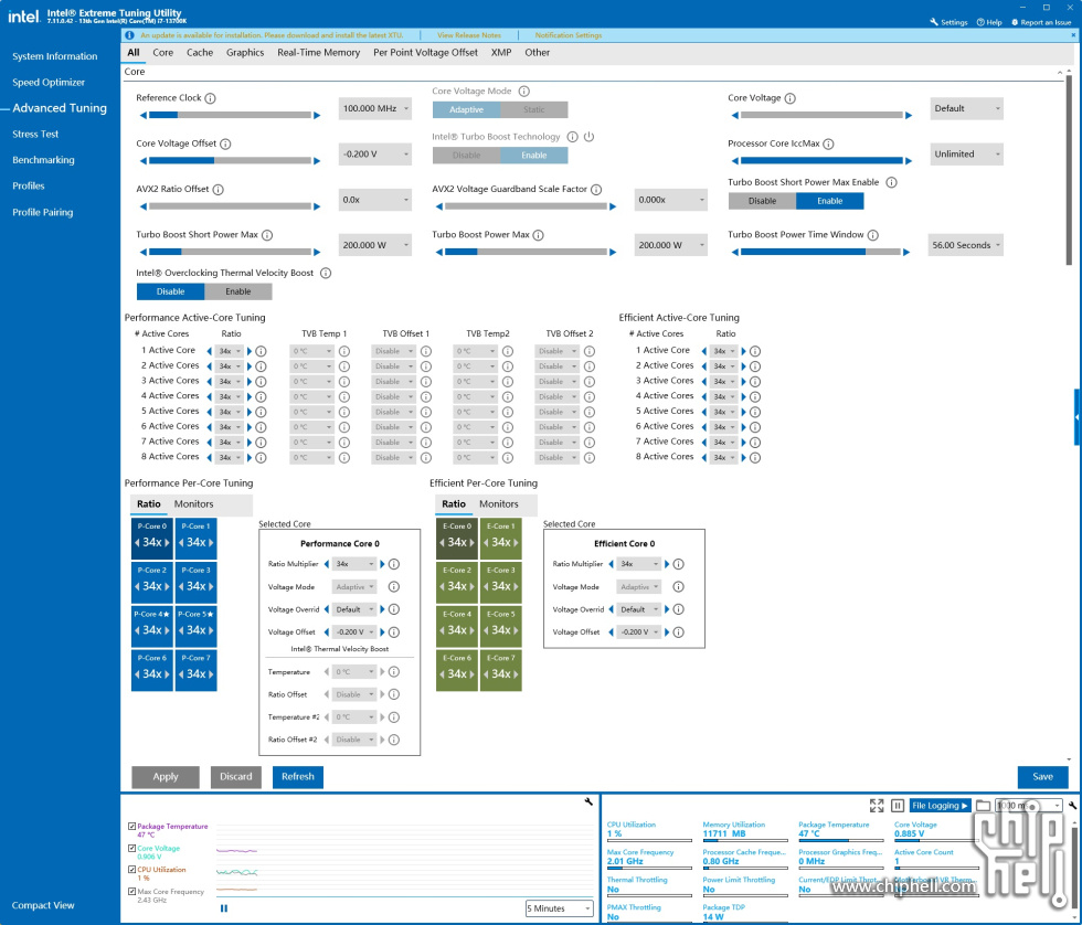

[CPU] 我的13代13700K现在应该怎样处理

我不知道你的bios是不是最新的,如果是最新的话,高级模式里面的第一项应该会是intel default settings,选择“停用”,然后gigabyte perfdrive选择optimization。“进阶处理器选项里面”把两个TVB和两个CEP停用,AVX设置选择用户自定义,AVX offset选0,其余都按默认(我的要是不自己设置avx的话,烤机会降频率的)。接着“核心电压模式”选择fixed Vcore,CPU核心电压输入1.210V(保险起见你加到1.250V也行,毕竟cpu体质都不一样,我的饼干分是79分,体质基本上是颗雷),“高级电压设置---处理器/vrm设置---CPU Vcore Loadline校正”选择“ultraextreme”,我的Z790魔鹰X选择这个档位的防掉压,一般CPU-Z显示的电压会比bios里设置的高0.02v左右,也就是实际1.23v。另提一句,不同的板子,防掉压参数不一定是一样的,你设置完之后开机先去看看cpu电压实际是多少,然后再试试跑稳定性测试。

基本上后市3个月买的13700kf 分核心超频 5.6 5.5 5.4 offset-0.07 防掉压4 啥事没有目前 批次问题的话 那就是只能看人品了。。。

自己降压137如果你默认用的话可以降到1.2的
