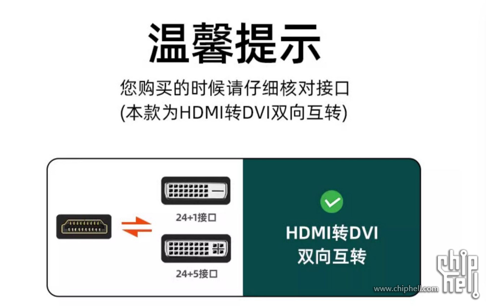

发表于 2024-7-25 09:54 | 显示全部楼层
还是一张图最直观
里面针脚多就是通道多的
DVI-D转HDMI是兼容的,转接线只涉及到引脚接线的问题,转接线内部没有任何电子元件,就是纯物理的线对接,兼容性良好。而且是DVI-D转HDMI或者HDMI转DVI-D双向互转都能接线。
