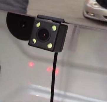

行车记录仪后摄像头,
怎么知道这个摄像头具体用的什么视频传输技术呢?
是SDI,还是AHD?从外观能看出来么?
发表于 2024-7-25 16:20 | 显示全部楼层
看这不像是SDI呀,我印象中SDI接口很大的,有点麦克风接口的意思

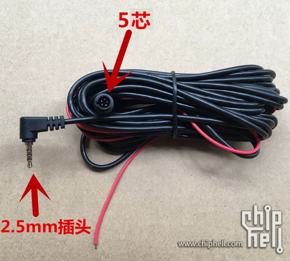

 楼主| 发表于 2024-7-25 16:26 | 显示全部楼层
接口是这个样子
发表于 2024-7-25 16:40 | 显示全部楼层
AHD无疑,我的行车记录仪就是同款,清晰度还可以
发表于 2024-7-25 20:07 来自手机 | 显示全部楼层
最简单的模拟信号
发表于 2024-7-25 20:18 | 显示全部楼层
同轴模拟线而已。车载只要是后改的,现在暂时还没见到有数字接口的后摄像头。
 楼主| 发表于 2024-7-25 21:57 | 显示全部楼层

发表于 2024-7-25 22:32 | 显示全部楼层
不负责猜测是AHD传输,SDI主要还是用于广电等行业,传输使用符合标准的SDI线缆,才能保证信号传输的质量,否则使用SDI没有意义,看楼主贴的信号线不像是用于SDI传输。另外
1.价格因素,即使是如楼主图一样大小的SDI微型摄像头,可能价格能抵得上一套价格中等的行车记录仪了。
2.楼主可以查阅一下您所使用产品的规格书,看看能不能找到答案。
发表于 2024-7-25 22:42 | 显示全部楼层
如果是SDI的话,这行车记录仪的主机可能得卖你个小2K
发表于 2024-7-26 08:37 | 显示全部楼层
listree 发表于 2024-7-25 22:00
同轴高清也可能是sdi, hdcvi,为何肯定这款摄像头是ahd呢
1、这种耳机插口不符合SDI传输条件,SDI是数字信号,这么整很容易断线
2、SDI对阻抗要求高,接插件这里容易出问题,不可能这么随意
这就是个模拟高清AHD,你用某些电器还能干扰视频信号,可以试试,挺好玩的
