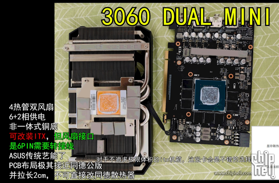

这个机箱从PCIE槽到最底部大约有90mm空间,我想请教一下如果把现在的钙卡散热换掉,换成更大规模的散热模 ...
不知道你现在是什么显卡,如果想要改造的话,其实你可以只把显卡风扇和外壳拆掉,挂(粘)两个12cm风扇上去,底部也不需要进风风扇,这样你显卡温度会低不少,噪音还小。
或者你也可以去搜搜你的显卡型号有没有deshroud的3D打印件,有的话就更方便了。

感谢大佬的意见,我的卡是3060Ti Dual Mini,和3060同型号是一个PCB,图里面这个其实就是Ti的PCB
不知道有没有现成的改造方案啊,这个双风扇一开游戏就冲着2800去了

散热器看着挺短的,要么自己3d打印一个支架,装两个12cm风扇,或者看看是不是可以用双面胶大法;
要么就加个长螺柱,风扇还是装机箱底部,但是尽量往上抬一点,尽可能贴着显卡散热器。
改12cm风扇的话散热器就可以不用拆了,只需要拆风扇罩。机箱底部的进风扇也不需要,小机箱如果是底部传统直插显卡的话,底部再加进风扇基本都是负作用。小机箱出风比进风更重要,如果你改两个12cm风扇的话,我就会更倾向于机箱后部风扇做出风了,CPU热量可以直出,风道肯定是越短越直越好。
