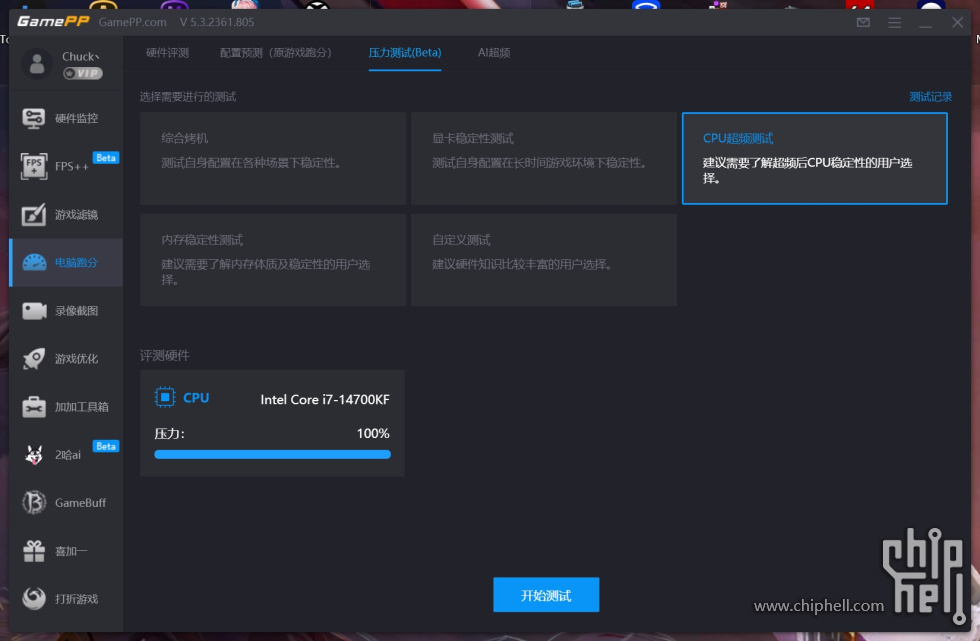

发表于 2024-8-16 20:05 | 显示全部楼层
LRJ 发表于 2024-7-26 12:39
然后13代这次的问题  我看有人分享他的14900k通不过游戏加加里面的cpu测试 卡在文件解压缩那边会报错 你也 ...
你这里说的是全默认去跑吗?
发表于 2024-8-16 20:16 来自手机 | 显示全部楼层
territory 发表于 2024-8-16 20:05
你这里说的是全默认去跑吗?
是的啊 也可以用7zip里面的基准测试
发表于 2024-8-16 20:48 | 显示全部楼层
如果你是N卡intel工程师给的验证方法是安装5次以上N卡驱动,如果没有报错就没问题,建议还是10次~
发表于 2024-8-16 21:08 | 显示全部楼层
LRJ 发表于 2024-8-16 20:16
是的啊 也可以用7zip里面的基准测试
是那个CPU超频测试吗?
7-Z的我跑过了 没问题 。
现在是全默认状态
发表于 2024-8-16 21:22 | 显示全部楼层
territory 发表于 2024-8-16 21:08
是那个CPU超频测试吗?
不是这个 是硬件评测那边 然后右下角的评估设置选择cpu进行反复测试

发表于 2024-8-16 21:27 | 显示全部楼层
我没找到你说的地方,只有 这个 跑分里面有个 压力测试
发表于 2024-8-16 21:28 | 显示全部楼层
你仔细看你上面发的图 电脑跑分里面 第一个选项就是硬件评测。。。
发表于 2024-8-16 21:30 | 显示全部楼层
右下角没有评估设置!
第二项压力最大
发表于 2024-8-16 21:34 | 显示全部楼层
territory 发表于 2024-8-16 21:30
右下角没有评估设置!
重新评测啊
发表于 2024-8-16 21:41 | 显示全部楼层
好 先把这个跑半小时试试!
发表于 2024-8-16 21:43 | 显示全部楼层
话还没说完 !
发表于 2024-8-16 21:45 | 显示全部楼层
LRJ 发表于 2024-8-16 21:30
第二项压力最大
好的。去试下。

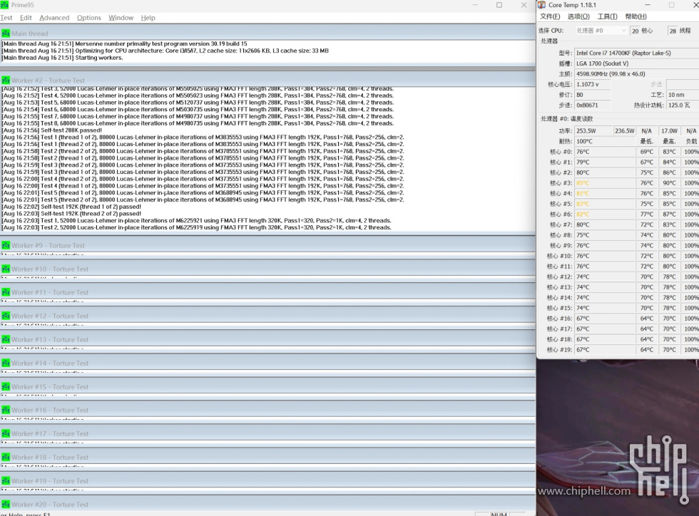

发表于 2024-8-16 22:07 | 显示全部楼层
miaoyu 发表于 2024-8-16 21:45
好的。去试下。
我也 正在跑 !
已经跑了十几分钟了!
刚跑7-Z 10分钟 就报错了!
看看这个能跑多久!
发表于 2024-8-16 22:23 | 显示全部楼层
XD,P95 第二项要跑多久?
发表于 2024-8-16 22:29 | 显示全部楼层
territory 发表于 2024-8-16 22:07
我也 正在跑 !
已经跑了十几分钟了!
刚跑7-Z 10分钟 就报错了!
锁功耗跑的p95没啥测试价值
