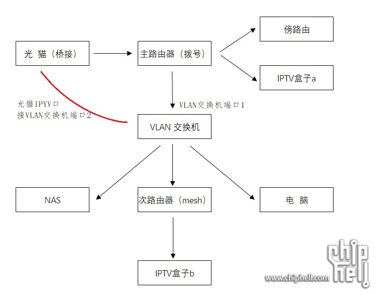

由于种种原因,现在家里的网络布局是这样的,见下图:
光猫LAN1连主路由WAN,主路由(中兴5400pro+)LAN分别连接VLAN交换机、IPTV盒子a、旁路由。做mesh的次路由(也是中兴5400pro+)和其他设备都是连接在VLAN交换机上的。因为魔都电信光猫桥接了,就不能看IPTV了,按网上教程,可以通过VLAN来解决。现在我的问题是光猫IPTV口出来的网线接到VLAN交换机端口2(绑定VLAN ID),主路由能识别到这个VLAN ID吗?需要另外再接线吗?端口1可以绑定2个VLAN吗?

光猫的iptv关闭vlan,绑定lan口把lan1-4全选中,交换机不再划分vlan应该就能用了

按我看到的教程,应该是你需要光猫的超管账号,进去后,把IPTV和普通上网的VLAN绑定给光猫的一个网口,主路由WAN接这个网口,再去IPTV设置里设置IPTV的vlan号并开启然后绑定一个主路由的LAN口,这样你的盒子A就可以接这个LAN口来得到IPTV数据,但中兴并没有说你这样可以在mesh次路由中这样设置,我的理解是,如果你不组mesh把副路由当成一个二级路由这么设置下来是可以的,但如果是要mesh组网,那可能会失败,你得自己试试。
这里,你得在主路由上绑定两个LAN口,或是直接把接IPTV盒子的网线接在VLAN交换机上,当然VLAN ID你得配置对。
然后在VLAN交换机上再次turk两个VLAN,绑定一个LAN口,次路由WAN口接在这个LAN口,做同样的IPTV配置,试试能不能正常mesh,如果不能试试不组mesh,wan直接DHCP看看。如果都不行,那只能在次路由处加一个vlan交换机来拆分vlan,反正就是折腾。
另外如果你选择加一个vlan交换机,只要你的光猫上的IPTV桥接模式下可以正常使用那你可以完全不用配置主次路由的IPTV配置,直接接在vlan交换机上复用和拆分。当然有些地方不可以,需要PPPOE认证,还是得在光猫上组合vlan配置主路由上的IPTV这套流程。
