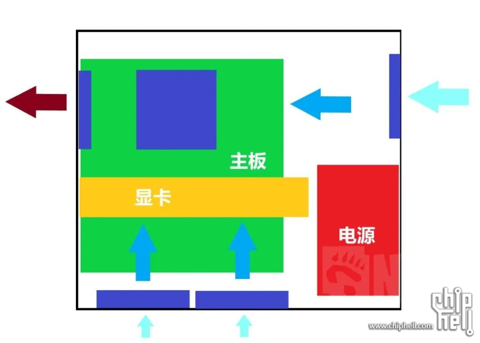

手里有两把闲置的18038,一直想找个机箱利用起来,但目前能买到的机箱多多少少有些不满意
所以想定制一套
基本就是按照torrent抄,改成matx版本的,电源下置
画了一个结构图,麻烦大佬们看看哪里可以优化一下
大概是这样的
大概是这样的
发表于 2024-7-26 22:16 | 显示全部楼层
你要是不考虑水冷,加上18038的威力,上下封起来,标准的前进后出正压
发表于 2024-7-26 22:21 | 显示全部楼层
尾部还是尽量设计个风扇位吧。。。你跑测试的时候前面的大风扇转速上去了确实后面加不加无所谓
问题是你平时不会满转吧  有个辅助排风会好点
发表于 2024-7-26 22:22 | 显示全部楼层
下置电源比较积灰,考虑一下上置电源
发表于 2024-7-26 22:32 | 显示全部楼层
最好不要下置电源.风冷机箱还是考虑上置电源吧..
发表于 2024-7-26 22:33 | 显示全部楼层
你要考虑定制成本。你这个图去掉下面那个18038,后面补个12025,就是现在普通铁皮机箱结构,网上一百多两百多有一大堆可选。
 楼主| 发表于 2024-7-27 10:25 | 显示全部楼层
问题是你 ...
谢谢,楼下老哥也提了电源上置的方案,准备上置电源再加个风扇位了
 楼主| 发表于 2024-7-27 10:26 | 显示全部楼层
银月 发表于 2024-7-26 22:22
下置电源比较积灰,考虑一下上置电源
好的,谢谢老哥,改上置了
发表于 2024-7-27 10:27 | 显示全部楼层

发表于 2024-7-27 10:32 | 显示全部楼层
一套折腾下来,发现还不如直接咸鱼买二手torrent划算、省事
发表于 2024-7-27 10:54 | 显示全部楼层
前面加那种空气过滤的,后面加风扇 都底转速,静点。。百度说的是声音可以叠加,但不是分贝数相加...
 楼主| 发表于 2024-7-27 11:18 | 显示全部楼层
有torrent了,买了两把18038放下面,结果发现效果差不多还吸灰,就拆下来一直闲置了
 楼主| 发表于 2024-7-27 11:19 | 显示全部楼层
fystudio 发表于 2024-7-27 10:54
前面加那种空气过滤的,后面加风扇 都底转速,静点。。百度说的是声音可以叠加,但不是分贝数相加... ...
对,就像论坛那几个空气净化器帖子差不多,前面板防尘用空气过滤

发表于 2024-7-27 17:12 | 显示全部楼层
整点蘑菇酱 发表于 2024-7-27 11:18
有torrent了,买了两把18038放下面,结果发现效果差不多还吸灰,就拆下来一直闲置了 ...
torrent就靠前脸2个大扇+尾部CPU一个出风就行了,显卡底部加不加都影响不大
发表于 2024-7-27 20:17 | 显示全部楼层
要不直接抄超微的743吧,去掉前面硬盘笼,电源上置,从主板侧走线,风道纯前进后出,其他方向堵死。
这样上涡轮卡,机箱cpu和显卡热气互补影响。
需要注意的是风扇排风量需要大于进风量,摆放需要注意尾部距离墙面留一定空间来保证散热。
https://www.supermicro.org.cn/zh ... 43/SC743AC-1K26B-SQ
发表于 2024-7-27 20:29 | 显示全部楼层
定制的成本够你买10个机箱了

发表于 2024-8-26 04:00 | 显示全部楼层
没什么特别的,没必要。其实机箱只要不发出声音,很快你就忽略了。
如果是我,至少要四面都在普通机箱外形上,里留下扩展风扇的地方。

发表于 2024-8-26 10:29 来自手机 | 显示全部楼层
我反而觉得电源放右下角比较好
反正cpu散热 在前面有一个18038供风应该也够了
然后显卡位置腾出来了 下面给装2个风扇也可以
内部结构参考机械大师 C34 PRO 那样
或者联力今年展出的 LANCOOL 207 也可以
