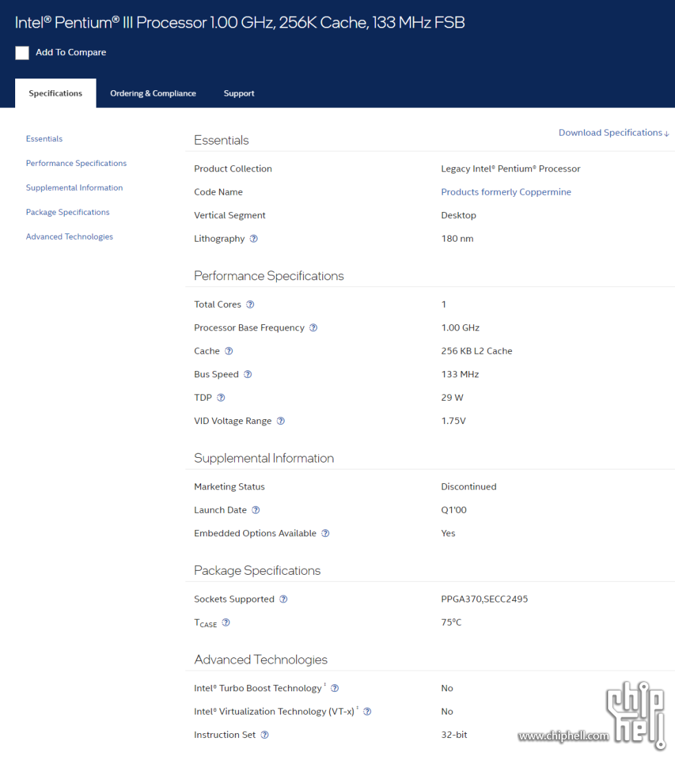

发表于 2024-7-27 17:40 | 显示全部楼层
银月 发表于 2024-7-27 15:42
上一次1.7v还是我儿时摸的奔3吧
奔三没有1.7v吧,我记得图拉丁和奔4就1.5v

发表于 2024-7-27 19:19 | 显示全部楼层
我记得顶盖上也写了1.75v,这代好像833和1.0g我都用过
发表于 2024-7-27 19:36 来自手机 | 显示全部楼层
那个时候都在用品牌机和学校的电脑 记得进bios就1.45v-1.5v

发表于 2024-7-28 00:17 | 显示全部楼层
1.45~1.5v是图拉丁的水平了
图拉丁是.13um,铜矿是.18um
