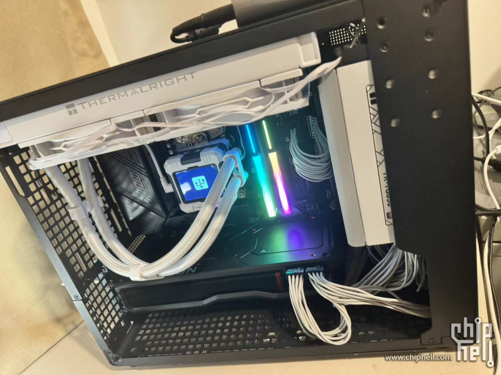

今天刚装的机器, 公版7800XT,240水冷,7500F,机箱是乔斯伯Z20,机箱设计原因无法再加装机箱风扇。
刚装的机器所以连侧板都没有装上。
玩的游戏是CS2, 2K分辨率高画质。玩了半小时好奇摸了显卡表面,烫手无法触碰,估计有七八十度。
请问正常么?如果说玩3A时这样我还能理解,可CS2这种游戏也会这么吃显卡吗
补充:室温27左右

感觉Z20这机箱设计有问题,过度追求紧凑,显卡从底部根本吸收不了多少风啊

槽点太多了
显卡是让你摸的吗
gpuz看核心和热点温度不行吗
机箱底部没风你换加高鸡脚啊

测温枪测试,另外如果显卡自身自带的芯片温度传感器没报高温,可以不用理会外壳温度,机箱内部元器件一般都是耐高温的。

冷知识:凡是温度高于47度的物体,人就会觉得”烫“。

78XT公版本身也热。这卡默认策略太保守了

热水器50度的水用手触摸都很热了,显卡表面烫手无法触碰,不一定有七八十度那么高

虽然一般不至于,不过你这个风道设计也有问题啊

还是测一下显卡外壳温度吧,主管感受确实不一定准,找个红外线温度计测测更有参考价值。

这种机箱热是正常的

你摸着烫也就六十度左右,最多不超过70度,对于硬件来说这个温度很正常。八九十度能给你手烫坏了,你就不会只是说烫了

风扇太少,没有主动进风、主动出风
进风的地方防尘网还过于密集

我比较信这个:
怎么用手感快速估测温度:
0℃及以下——手指感觉冰冷,长时间连续触摸,会产生刺骨感。
10℃ ——手感较凉,一般能忍受。
20℃ ——手感稍凉,随着接触时间的延长,手感渐温。
30℃ ——手感微温有舒适感。
40℃ ——如摸高烧病人。
50℃ ——手感较烫,长时间触摸可能有汗感。
55℃ ——皮肤被烫伤的临界温度,即超过55摄氏度皮肤就有可能烫伤。
60 ℃ ——手感很烫,一般可以忍受10秒左右。
70 ℃ ——手指的忍耐力只有3秒左右,出现灼痛感,且接触部位很快变红。
80 ℃以上——只能瞬间接触,痛感剧烈(麻辣火烧),如果触摸时间过长,会发生烫伤。

开空调啊,不开空调我这150w的6600xt摸着背板一样烫手,还顶不住就别装侧板了,等最热这一段熬过去

个人见解:1.它热又不是你热,管他多少度能正常用不就行了2.公版卡的风扇调教都很保守有的时候核心80度了风扇才30%慢悠悠3.金属外壳把热量导出了不是好事吗?要不然积热在核心?4.别感觉,超过50度都觉得烫,安心用吧
发表于 2024-7-29 00:09 | 显示全部楼层
CS2除非锁帧,不然照样吃满显卡,3A也是一样的

这种洞洞流机箱风道是不好,不过显卡热是正常的,没热到降频就行。
