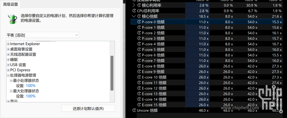

发表于 2024-7-29 17:09 | 显示全部楼层 |阅读模式
高性能和卓越性能的电源策略都可以在待机下也达到我设定的5.4G+4.2G不降频,然而这俩电源模式大小核调度有问题,平衡电源策略手动设置最小处理器状态100%依然会降频,请问该如何设置才能在平衡电源模式下,无论待机满载都保持最大睿频不降频。
BIOS设定的同步所有核心,C状态已关。
发表于 2024-7-29 17:29 | 显示全部楼层
windows默认的最大最小处理器状态在同时包含牙膏厂大小核的处理器上只对小核生效,所以改这个没用
高性能模式调度你觉得不正确就用powersettings.explorer把生效的异类策略、异类线程调度策略、异类短时间线程调度策略三个设置解除隐藏并和平衡下的对比,修改到一致看看

大小核调度在24h2才算适配的比较好的,先装24h2。那个cpu100%是最大百分百,而不是任何时候都保持百分百的设置,你的需求为什么不直接选ultra performance呢。
 楼主| 发表于 2024-7-29 17:39 | 显示全部楼层
现在高性能下的主要问题是资源调度都偏向于大核,平时没啥问题,打游戏时这种策略就不太好了,打游戏我想让游戏进程独享大核资源,其他所有程序安排给小核,高性能电源策略的问题就在这,游戏时有些程序似乎也会占用大核资源,平衡还好一些,我暂时能想到的办法就是电源高性能模式,然后安装专用线程调度软件调度资源,但这样一个是要装软件,另一个是需要额外的性能开销。

 楼主| 发表于 2024-7-29 17:44 | 显示全部楼层
高性能 ...
是的,只对小核有点用,小核似乎是保持在基频以上了,也还是没有满频,大核更是我行我素,待机就降到800Mhz,你说的软件我研究下
 楼主| 发表于 2024-7-29 17:46 | 显示全部楼层
YsHaNg 发表于 2024-7-29 17:43
控制面板电源计划-平衡 系统设置电源-高性能
which is windows default
没用,系统设置里的电源模式主要影响资源调度,而不是频率

发表于 2024-7-29 18:13 来自手机 | 显示全部楼层
梦因想而伟大 发表于 2024-7-29 17:39
现在高性能下的主要问题是资源调度都偏向于大核,平时没啥问题,打游戏时这种策略就不太好了,打游戏我想让 ...
你用我上面说的那个软件调节一下我说的那三个选项,让高性能的改到和平衡的一致应该就可以了。如果是去改动平衡计划里的处理器性能释放相关选项那需要改动的就比较多了,不如直接去改高性能的三个选项。

发表于 2024-7-30 19:53 | 显示全部楼层
新建一个电源计划,以高性能为基准,改下面这个就行了
不知道怎么调出这项的,搜PowerSetting explorer
另一种办法,继续用平衡计划,bios里把speedstep和speed shift均关闭,至于c-state不要关闭,增加待机功耗的
高性能电源计划的大小核的调度问题就来自于这个休止延迟,实测默认的1000会引起部分游戏卡顿
 楼主| 发表于 2024-7-30 22:23 | 显示全部楼层
