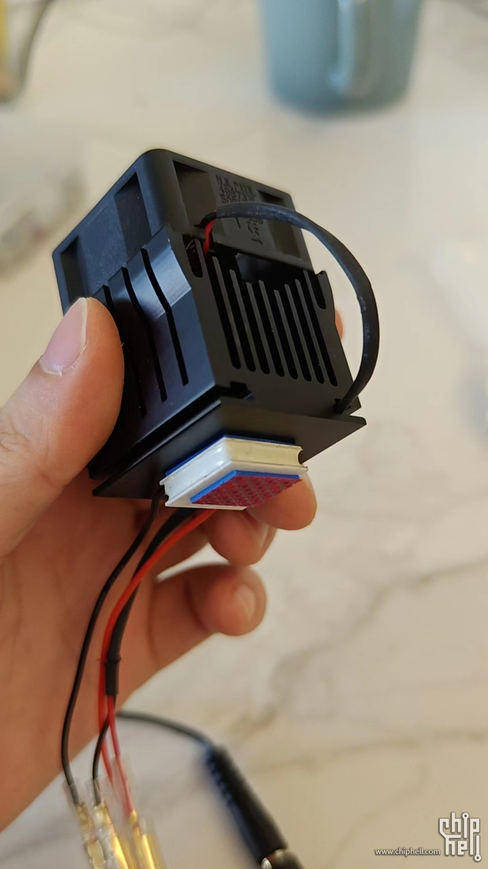

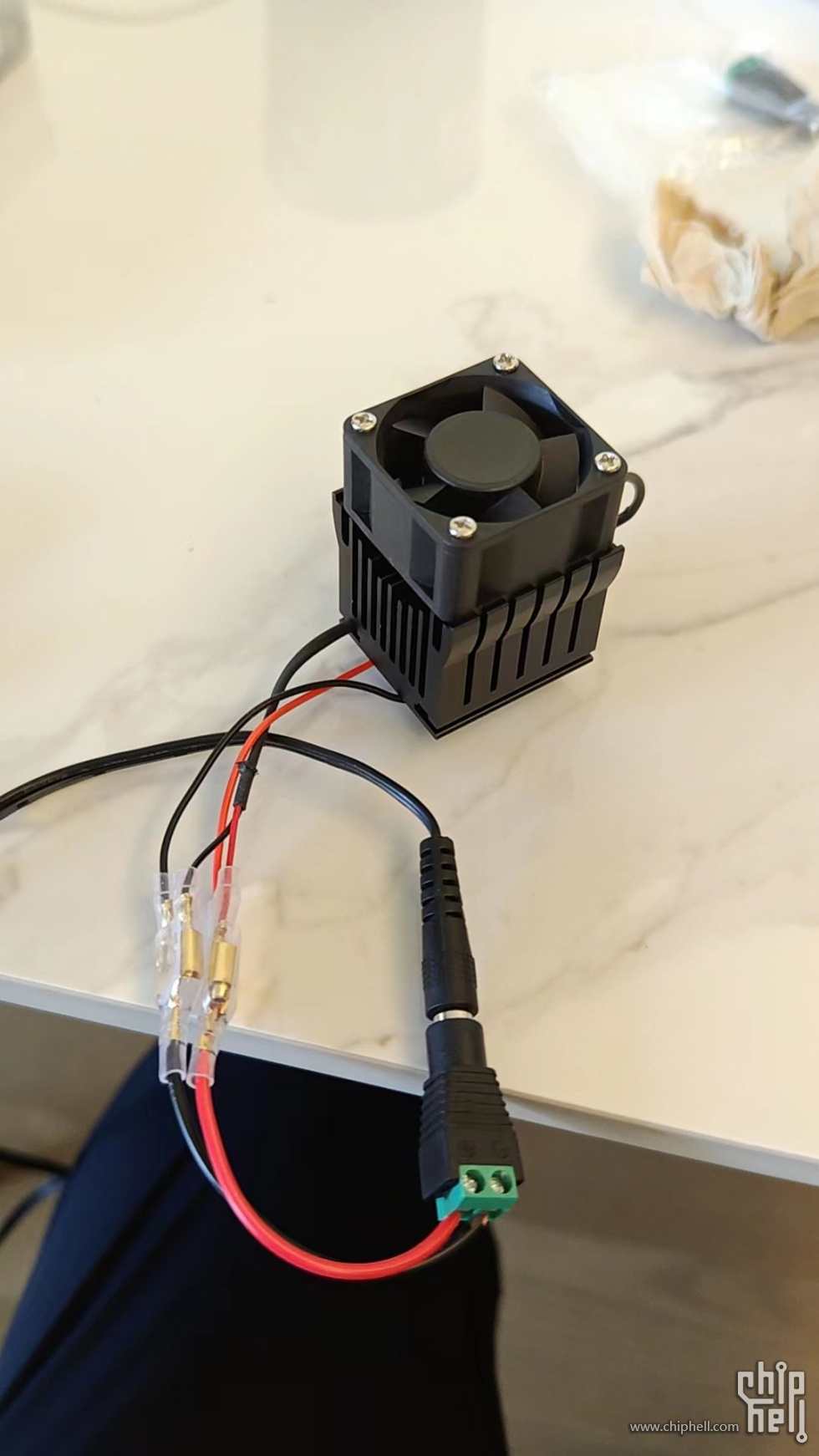

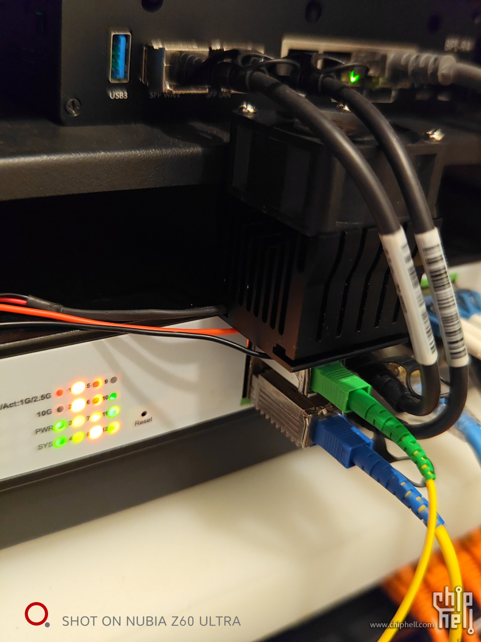

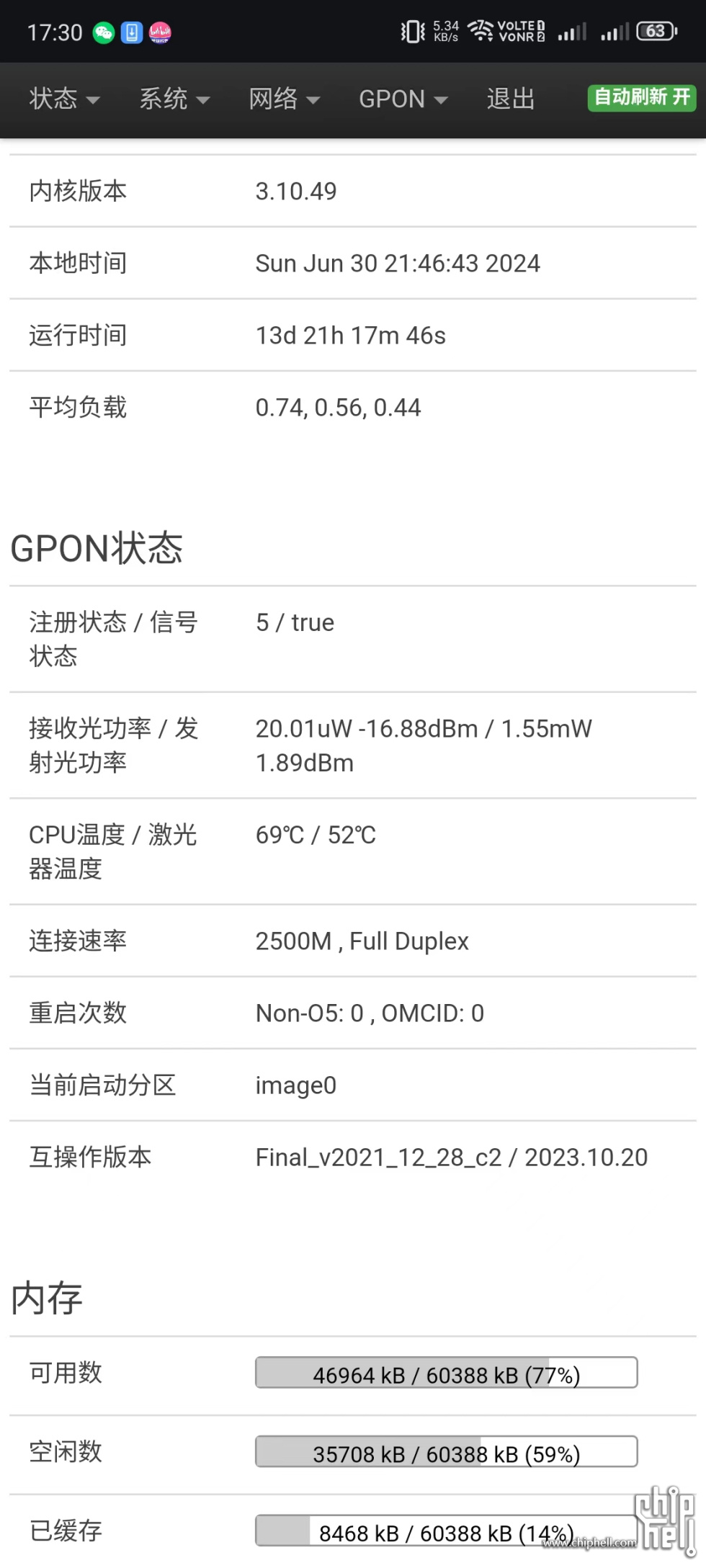

        夏天到了,没有主动散热的猫棒温度还是有点高的,于是想着给猫棒散热改造下,之前用20*20*12mm的散热片直接放猫棒上温度是这样的
        小黄鱼上有人卖猫棒的半导体散热,一看价格149元,真是想钱想疯了,于是自己DIY了一套,成本如下:建准12v 2线磁悬浮风扇18元,5v 20*20的半导体片10元,散热片11元,DC免压母头1元,线材成本忽略不计,总成本连黄鱼上的零头都不到。
        最后看下通电10分钟后的温度,对比之前降低了10度这样,还是可以的。由于12v风扇接的5V供电,实际转速不高,噪音很低,放柜子里根本听不见

 楼主| 发表于 2024-7-29 19:58 来自手机 | 显示全部楼层
RushZealot 发表于 2024-7-29 19:10
7005也很小啊,猫棒还要带一个光点转换器
麻烦你看我发的图,我是光交换机,猫棒直接插上去的
 楼主| 发表于 2024-7-29 20:04 来自手机 | 显示全部楼层
uuyyhhjj 发表于 2024-7-29 19:10
半导体散热片不适合封闭环境使用啊,只会增加功耗产生额外的热量加热环境,空调内外机放一起的道理 ...
还行,柜子有排风,实际还是降了10来度的
