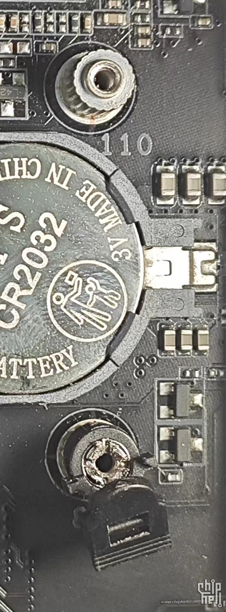

是这样的,手里有一条22110的大船固态,想装到B650M小雕这块主板上,但是被2280位置的那个快拆卡扣挡住了。
查阅说明书得知,要装22110得先用十字螺丝刀拆掉快拆卡扣(参见https://www.gigabyte.com/WebPage/919/M2-ezlatch.html)。
但是我这块板子上的卡扣非常牢,跟焊在上面一样,我用了各种螺丝刀都拧不下来。更要命的是螺丝质量也堪忧,我用力拧了几下就滑丝了,十分担心掉下来的铁屑把主板弄短路……
目前我该如何操作才能拆掉这个卡扣?或者说22110固态的正确安装方式是?请各位大佬指点一二

我用的也是两把十字螺丝刀呀。不同规格的十字我都试了。
问题是这个螺丝拧不下来,用了点力就滑牙了

发表于 2024-7-31 10:15 | 显示全部楼层
αx1973 发表于 2024-7-31 10:11
特地看过,背板没有螺丝固定。
我在没动背板的前提下,用平口起子拧的时候,有个螺母松了一下(虽然最后 ...
看照片,没快拆的外面有纹路,应该是硬拧的
有快拆的 ,中间有十字卡,被你干花了....找合适平头拧 ,十字的花不是平面,怼不住对角的2个卡,就把4个卡都干花了
在我看来,这个玩意用平头

拆过这东西 这m2上的十字口是平的 你用phi或jis都不好使 就得用一字螺丝刀
