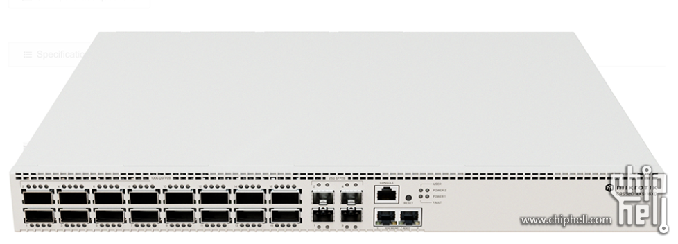

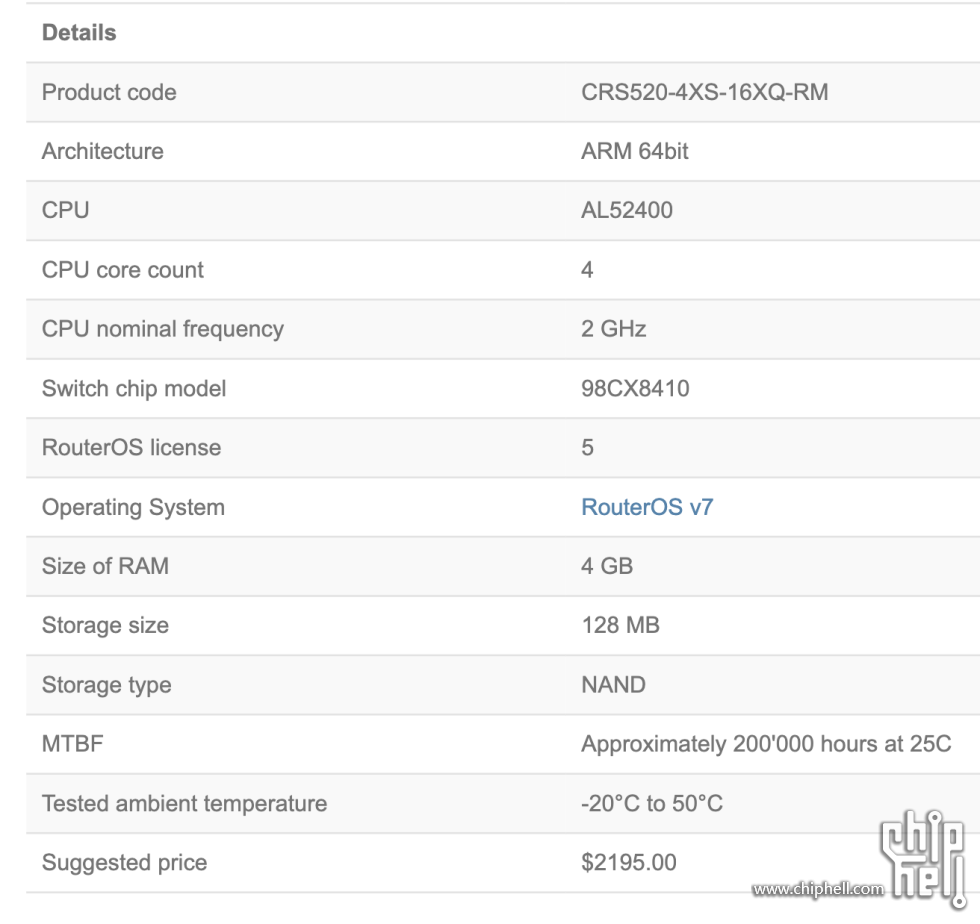

官网介绍:这款未来有保障的CRS520-4XS-16XQ-RM,配备额外的处理能力、4 GB的DDR4 RAM,以及我们见过的每100吉比特端口最佳价格。
拥有16个100吉比特QSFP28端口、4个25吉比特SFP28端口,以及一对额外的10吉比特以太网端口,这款交换机可以为复杂的企业网络、数据中心、多媒体工作室以及其他需要多设备的设置带来巨大的价值。现在,一台CRS520就能完成这些任务!
资深的CCR用户可能会认出这款强大的2 GHz四核ARM CPU,并问——为什么一台交换机需要这么大的处理能力?有两个原因:
CRS520不仅仅是一台交换机。您可以运行OSPF/BGP、带外管理/管理**、ACLs、巨型帧,甚至L3硬件卸载路由;
未来保障:随着我们在Marvell的朋友不断扩展其出色的交换芯片的功能,我们的内部软件团队也在努力探索添加更多硬件卸载功能的方法。您可以期待软件更新,将CRS520提升到新的水平!而且这一切都没有任何收费墙或订阅费用。
另外,CRS520还包括两个热插拔电源和四个热插拔风扇进行冷却。这款交换机还可以由单独提供的PW48V-12V150W热插拔-48V DC电信电源供电。

3.CRS520 2200美元的价格确实贵,当然跟SN2700的MSRP还是没法比,不过二手已经降到10000人民币以下了。2700这样的噪音现在应该也能硬改了吧?
