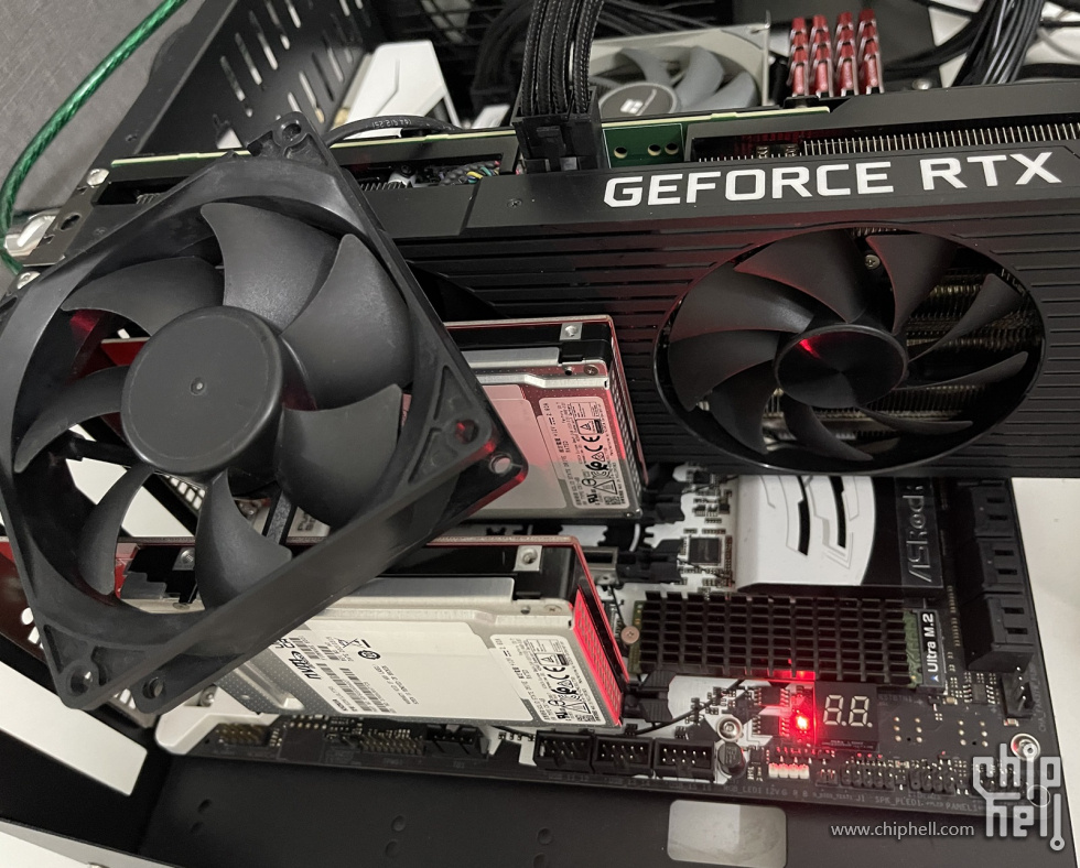

临时平台 Z270+9600K
2个7.68T的CD6,通过PCIE转U2转接卡,插入CPU直通的PCIE插槽。
Win11系统,安装在M.2系统盘

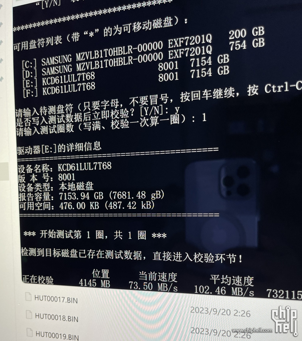

2个CD6分别情况:
E盘:2023年9月20日,使用urwtest写满数据,校验通过后拆下断电常温居家环境保存。
F盘:同样2023年9月20日拆下,与E盘不同的是,只有一半数据,其中包含视频,音乐,压缩包等等。
2盘拆下时,读取速度都正常。
临时平台
临时平台
刚上机时,E盘读取速度掉落至100MB/s,全盘如此

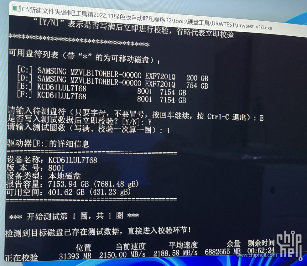

urwtest校验
urwtest校验
不关机一天一夜后再次测速,E盘依然是100MB/s,F盘大大部分文件读取速度恢复正常,只有一小部分压缩包仍然只有100MB/s
又过了一天,E盘依然是100MB/s,F盘文件读取速度都恢复正常。这时我有点怀疑是不是E盘满盘的原因,于是把校验数据删掉400G,奇迹发生了,过了几个小时,速度慢慢恢复到200多MB/S,等第二天的时候,读取速度完全恢复,而且文件校验也能通过。

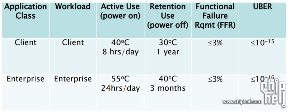

狮子歌歌 发表于 2024-8-1 17:07
保存温度大概多少有记录吗?
时间跨度10个月,只要稍在意点避免高温,我觉得家里按25-30度左右就行了;(我记得有个表,30度@一年 和 40度@3个月的换算 其实差别不大?懒得找了);
但规范似乎只说“数据完整性”即:可读、正确;好像没说速度变化; 有留意到的还望指点
(注:下表应该是寿命刚刚耗尽时的指标,勿忽略这个前提)
感谢楼主提供数据;

企业级TLC在寿命期内30℃断电1年数据不会丢的,我记得是规范还是啥来着

虽然JEDEC规定了断电保持时间,但是只说能读出来,毕竟1MB/s也叫能读出来。
