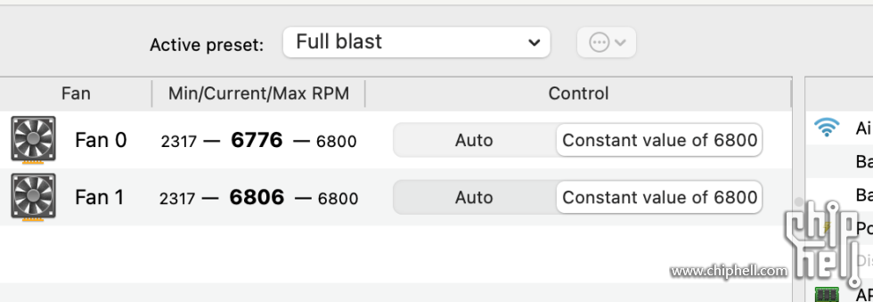

我不知道怎么了,运行一个openmp的程序(f2py,开过traceback和checkall检查过,没有bug,可以正常结束并输出结果),只设置了6个cores,然鹅,好像太热了(如下图):
然后开了全速风扇
开了全速散热也只能是83摄氏度。这是因为不能用openmp吗?

 楼主| 发表于 2024-8-2 00:37 | 显示全部楼层
银月 发表于 2024-8-2 00:35
才83度?我还以为垃圾散热105℃烧开水呢,没意思
83度就已经卡的动不了了,本来开着b站,b站都成幻灯片了....仅仅是个fft的小程序
发表于 2024-8-2 01:16 | 显示全部楼层
下一个 mx power gadget, 这个小工具可以看频率,占用,温度,功耗等信息,看看到底是什么原因。

发表于 2024-8-2 06:27 来自手机 | 显示全部楼层
6个大核满载了就这水平,你还是检查程序的问题吧。

 楼主| 发表于 2024-8-2 08:02 | 显示全部楼层
程序没有问题,而且是约化的ft了,没用原装的exp加上积分,直接是用了sin的,qrng(2.,10.,0.05),Dist (1.8,14.)
  1. CALL omp_set_num_threads(nomp)
  2.     !$OMP PARALLEL PRIVATE(i,j,tmp)
  3.     !$OMP DO
  4.     Do i = 1, nqpt
  5.       Do j = 1, ndis
  6.         tmp     = Dlst(j) * qrng(i)
  7.         Sq(i)   = Sq(i)   + Sin(tmp)/tmp
  8.       Enddo
  9.     Enddo
  10.     !$OMP ENDDO
  11.     !$OMP ENDPARALLEL
  12.     Sq = 1.d0 + 1.d0*Sq/float(natm)
复制代码
在epyc 7542上32个cores很快就结束了,m3p同样用gnu 14编译,然后f2py链接python,还没用mpi的,加减没问题,这一段不行
