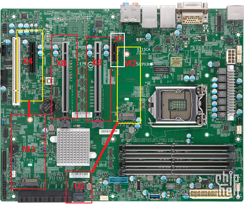

去年买的2块u2,因一台pc不知何故,不支持m2转u2线,有块cd6装不上,就吃灰至今。长久闲置对盘也不好,想把它装到nas上去。
但nas上的pcie都插满了,如图所示,这主板看上去有6个插槽,但有两对是共享的,实际只有4个可用。目前是两个x8各插了阵列卡和万兆网卡,m2插了一片ssd装系统,u2也已装了一片u2盘。剩下唯一闲着的是x1插槽,这个拿来装u2盘是不是不行?还有其它变通办法吗?请高人指点一下。
两条x8都不支持分拆了。
发表于 2024-8-2 14:03 | 显示全部楼层
这板子X1是开口的,我觉得可以用X1插个PCIE转M2转接卡装系统。NAS系统对读写要求不高吧。

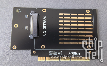

发表于 2024-8-2 14:07 | 显示全部楼层
买个U2转X4插X1那条槽(开口)就行

发表于 2024-8-2 14:12 | 显示全部楼层
你万兆是多少口的,怎么感觉应该x1的插万兆

买个U2转X4插X1那条槽(开口)就行
这个转接版倒是有现成的,但x1槽插u2,性能影响大吗?
发表于 2024-8-2 14:13 | 显示全部楼层
讲真买主板的时候就该买带万兆的型号,没差多少钱,后面省去很多麻烦。你这种最好的办法就是整一张PLX8748/8749拆分卡(扩展4个M2+2个8654 8i可接4个U2)插在X4那个槽,那个共享的m2就不要插了,挪到拆分卡上就行了。

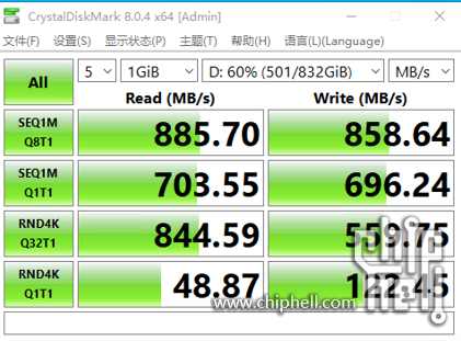

汇报一下最终方案:把系统盘ssd换到pcie x1上,把cd6插在pcie x8上。
ssd插在pcie x1后,系统启动不受任何影响,ssd速度受限,不过比sata ssd还是好很多,测试如图:
cd6用pcie3.0转接,速度虽然比4.0差一点,但也可接受。
但这样调整后,所有pcie都插满,卡间有点挤,阵列卡和u2温度都升高了,散热强迫的话,还需要再调一下。
另外,因手头有一条安费诺m2转u2线,本想把cd6插在m2上,但机子无法识别u2,看来这条线的兼容性确实有点问题。
