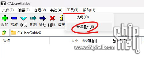

发表于 2024-8-5 01:46 | 显示全部楼层
martin_ni 发表于 2024-8-4 23:52
为啥我感觉我的129k也坏了,ue5游戏1.26v p5.1 e3.9直接蓝屏,降到5.0才行
1.26v 5.0是12代很正常的体质啊,不如说你之前跑的测试(r23?)不够严格
发表于 2024-8-5 08:01 | 显示全部楼层
PPXG 发表于 2024-8-5 00:24
https://www.chiphell.com/thread-2623979-1-1.html
这个版本R15 脚本50轮 hwinfo64 无报错就行了
7z
urma
