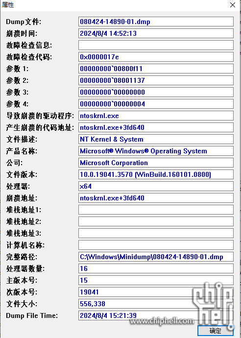

更新一下,搜了蓝屏代码0x0000017e,越看越心凉,我也无奈了,不是BIOS就是CPU的问题,虽然几率很低,但是...
MICROCODE_REVISION_MISMATCH bug 检查的值为 0x0000017E。 这表示多处理器配置中的一个或多个处理器加载的微代码不一致。

你这查看dump文件的软件是什么?

LRJ 发表于 2024-8-5 14:46
你这查看dump文件的软件是什么?
这个软件是BlueScreenView
