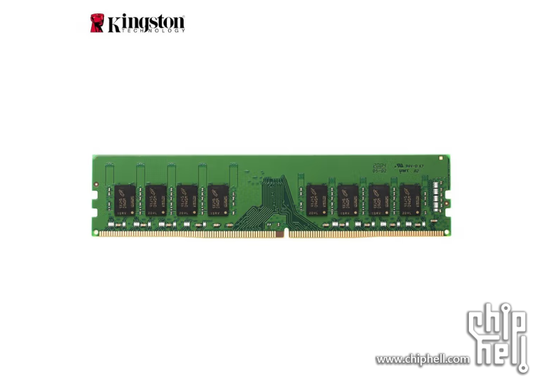

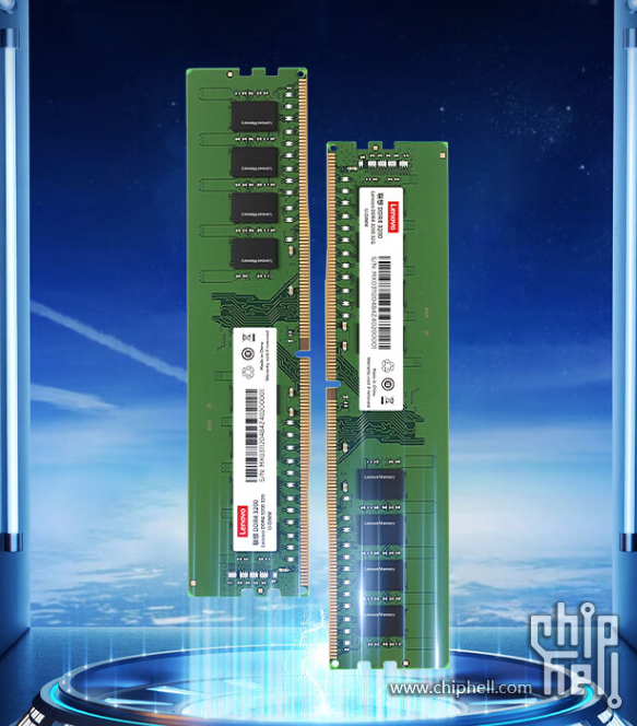

是不是内存也有公版?为什么几家大厂也共有一个版型?但内存芯片却不同。
海力士
海力士
联想百应
联想百应
。联想据说是三星芯片,金士顿据说是镁光。因为芯片不同,说是OEM也说不过去阿
发表于 2024-8-5 11:52 来自手机 | 显示全部楼层
没发现这些PCB有啥相同的

发表于 2024-8-5 12:25 | 显示全部楼层
道理我都懂,但你这4张图上pcb都不一样啊……

 楼主| 发表于 2024-8-5 16:46 | 显示全部楼层
无论怎样看,海力士和金士顿的PCB都一模一样,只是芯片不同。大厂都这么偷懒?
