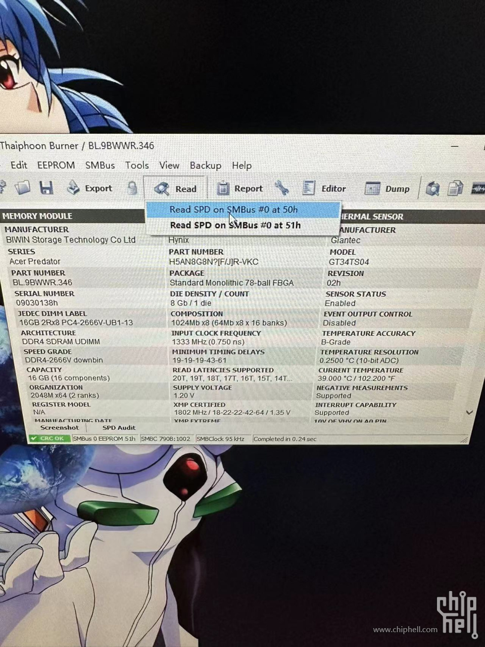

今年4月在京东上宏碁自营店购买的DJR内存,上周拿台风检测了一下想看看颗粒是不是DJR!
结果使用多个版本的台风都是检测显示FJR,找他们客服就搬出他们什么技术说他们的是新版颗粒台风没有录入SPD所以识别不出来,但是DJR不是4年前的产物?我记得22年底买过的芝奇DJR台风明明是可以检测出来的。所以我就去海力士亲儿子科赋的旗舰店看看,结果好家伙科赋旗舰店的店铺买家评价就有买家贴出台风正确识别DJR的图片!该评价还是今年6月的评价。。
所以就来CHH上请教各位老大这个到底是什么情况?是台风问题还是宏基把不同颗粒内存混着卖,挂羊头卖狗肉!先谢谢各位大大
问题补充:问题是这个内存4月已经装机给客户了,是客户发现的,客户说我以次充好卖他假货协商半天我只好拿了一副BDIE的给他先用着!
联系宏基客服说你说啥他们都不承认,页面说DJR就是DJR,问他怎么证明他们的是DJR颗粒我好去解释。。他们也无法证明!
这样的情况自己拆马甲肯定他们不承认,还会说我掉包了他们内存诬陷他们!
把内存返回京东那就算是宏基的是假DJR颗粒他们也不会承认最多退款了事。那我BDIE的内存就拿不回来了!
第一个是我自己台风的照片
这个是科赋旗舰店买家评价的照片

发表于 2024-8-5 15:03 | 显示全部楼层
认错完全不奇怪,然后这个是没认出来,打了个问号,中间是J或者F,结尾是R,不是FJR的意思
发表于 2024-8-5 15:05 | 显示全部楼层
现在的djr和四年前djr有变化也不是完全不可能

发表于 2024-8-5 15:12 | 显示全部楼层
以前用ddr4的时候就有人说过台风看内存颗粒是不准的,当时我用的英睿达的铂胜系列的C9颗粒就有很多种,很多人用台风看自己的颗粒是C9BLM,以为抽到奖了,结果拆开马甲直接看颗粒,却并不是C9BLM。不知道你这个是啥情况
发表于 2024-8-5 15:18 | 显示全部楼层
台风这软件,仅供参考,就是读取芯片里烧录的信息而已,这信息你自己都可以烧录,你让CJR显示BDIE都可以。有些信息软件自己库里没有收录,或者有些读不出来,或者读出来是错的,太正常了,保险就只有拆了看,如果不是DJR找他们售后他们也无话可说,虚假宣传。
发表于 2024-8-5 15:24 | 显示全部楼层
大概率台风的版本问题,
发表于 2024-8-5 15:25 | 显示全部楼层
台风是数据库看颗粒,数据库没有就不准。
拆马甲看颗粒吧。

发表于 2024-8-5 15:28 | 显示全部楼层
台风并不一定准,还是要看丝印

发表于 2024-8-5 15:34 来自手机 | 显示全部楼层
台风免费版数据不更新的

发表于 2024-8-5 15:36 | 显示全部楼层
台风只能做一个参考,不是绝对准确的
发表于 2024-8-5 15:37 | 显示全部楼层
台风没有什么用处的软件,是不是djr 超一下就知道了。

俊华V网络 发表于 2024-8-5 15:31
现在问题就是宏基客服说你说啥他们都不承认,页面说DJR就是DJR,问他怎么证明他们的是DJR颗粒我好去解释 ...
台风不准很正常。人家为啥要认一个第三方检测软件的结果呢,想实锤你就全程录像拆了

 楼主| 发表于 2024-8-5 16:06 | 显示全部楼层
母猪终结者 发表于 2024-8-5 15:03
认错完全不奇怪,然后这个是没认出来,打了个问号,中间是J或者F,结尾是R,不是FJR的意思 ...
意思是不是第一个字没认出来,第二个字母是J/F,第三个是R?
第二个字母如果是J,那就是可能是CJR或者DJR?
第二个字母如果是F,那就可能是AFR?
是这个意思吗?

发表于 2024-8-5 16:12 | 显示全部楼层
第二个字母如果是J,那就是可能是CJR或者DJR ...
嗯,反正就是*jr或者*fr,宏碁内存还是信得过的,基本就是DJR不用担心
发表于 2024-8-5 16:22 | 显示全部楼层
超频一下,看一下超频潜力就知道是不是djr了
宏碁这个16Gdjr是双面颗粒的吧,还不如直接买科赋单面cjr颗粒的普条

发表于 2024-8-5 17:34 | 显示全部楼层
台风检测又不是100%准确的,而且这软件去年就停止更新了,去年出的内存都不一定能准确识别,今年的内存更不可能准了
