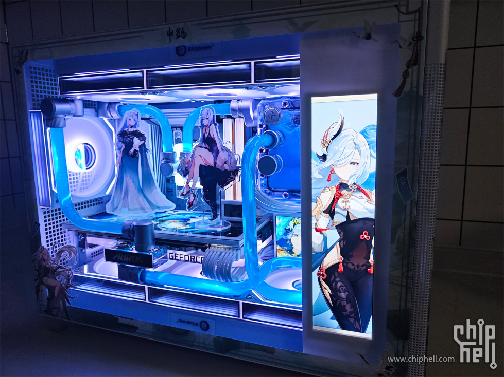

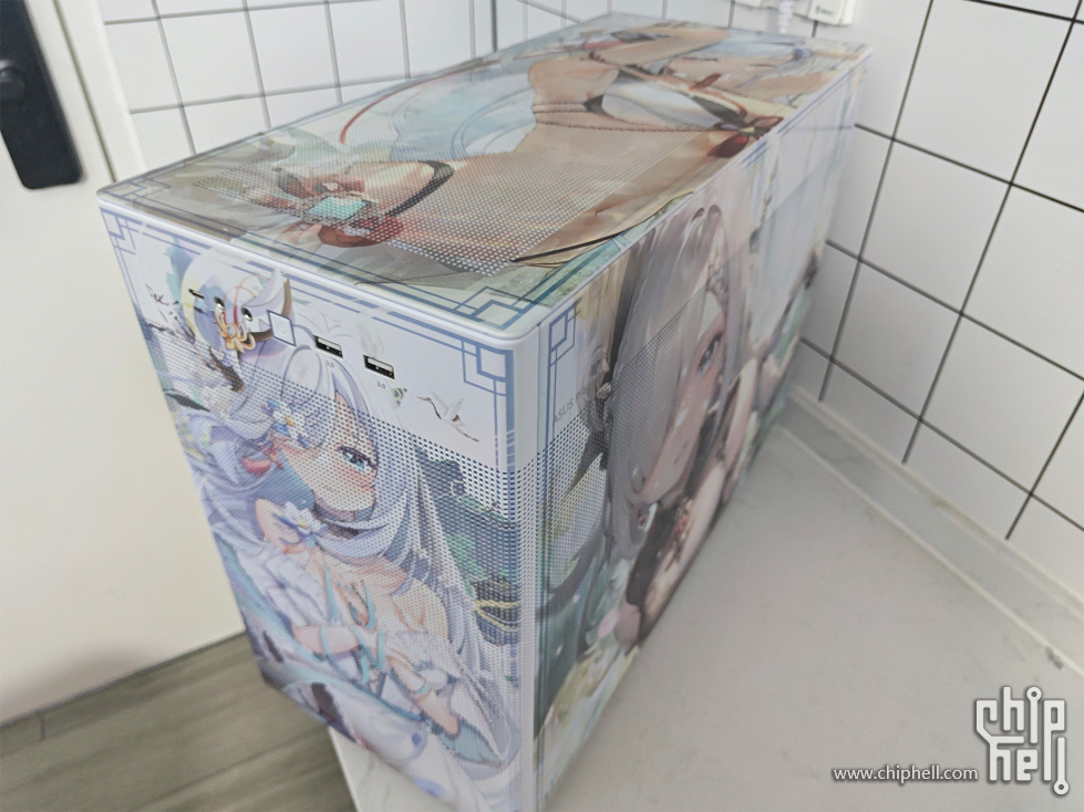

基本来说,痛的要素主要在机箱UV印刷、以及机箱内的灯盘、立牌来体现,主要还是冰立方这款机箱右侧电源仓不遮挡实在是有点丑。

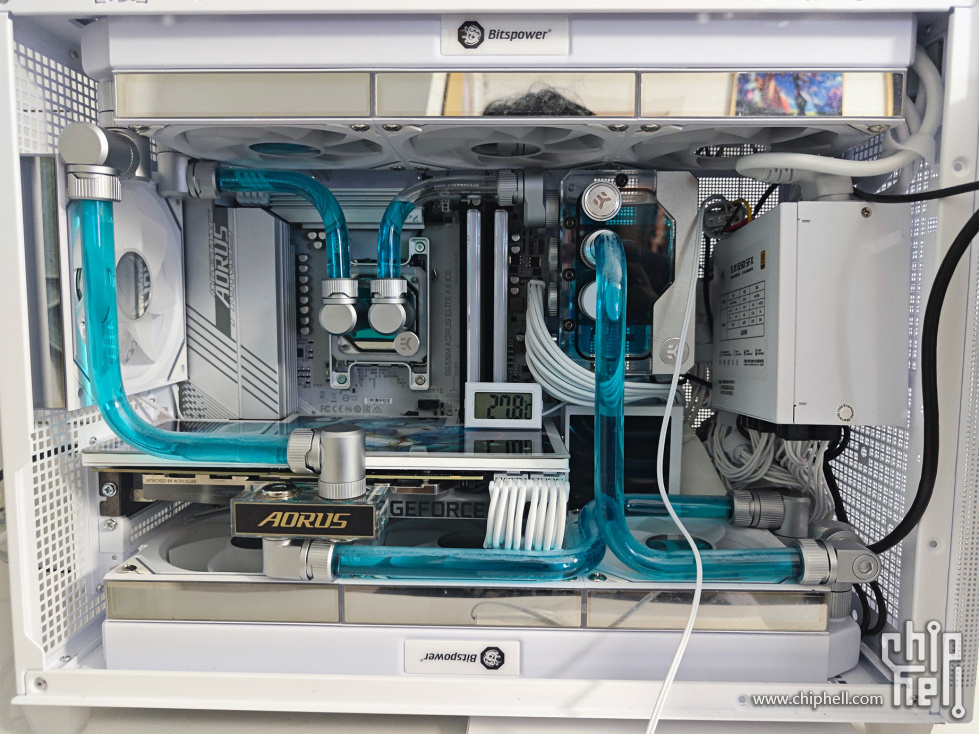

水冷方案的话是在抖音商城刷到的,2年前的一款配置,原本是360+240,我改成了双360,解锁成就
机箱外三面
机箱内部

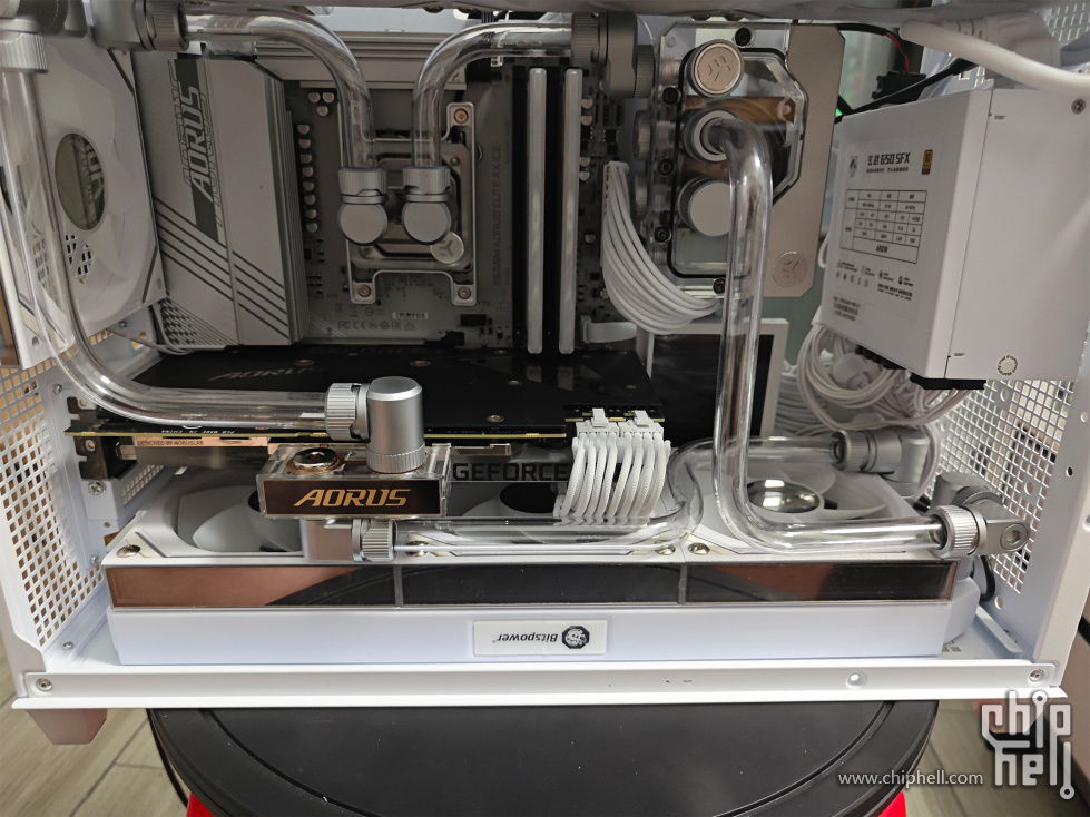

显卡为3080分体水雕,背板为黑色,所以使用了灯板进行遮盖。

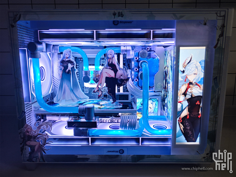

上面放上两个申鹤的亚克力立牌(因为没有这个尺寸的申鹤手办)进行填充,有种塞满的美

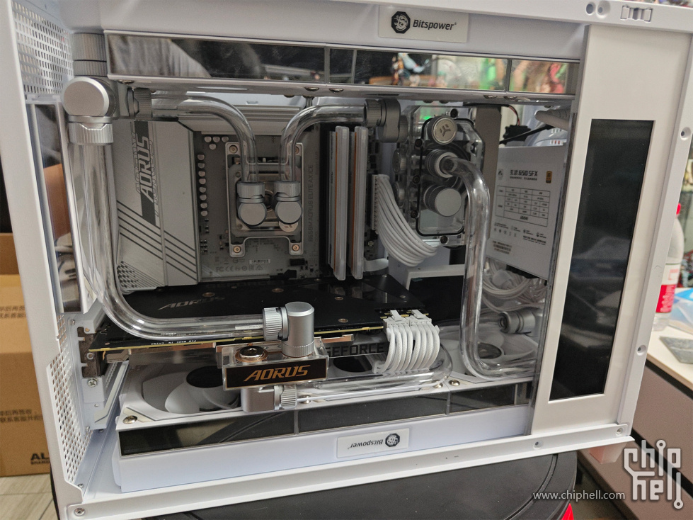

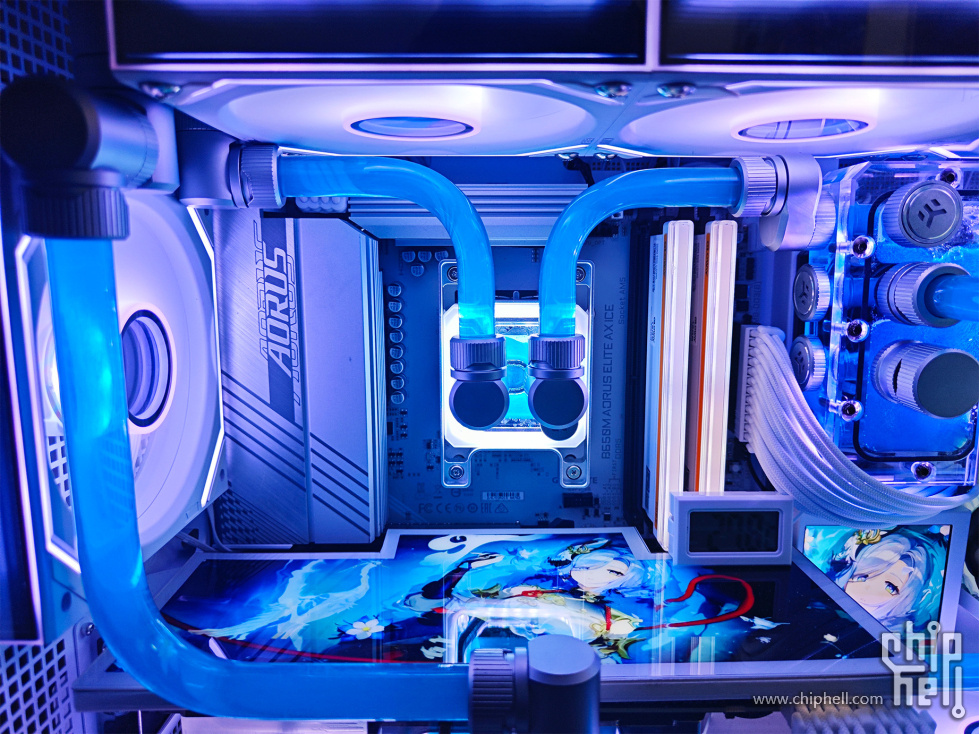

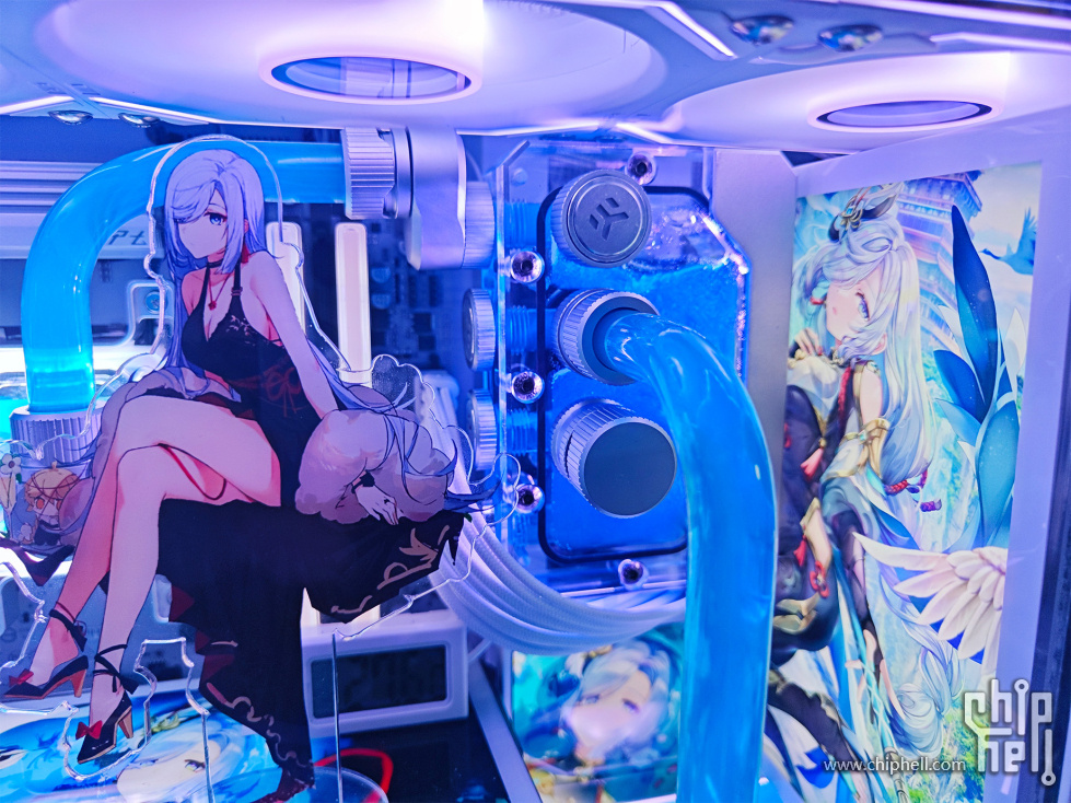

CPU冷头是闲鱼大家都懂得那种EK,有且仅有EK这款老的量子系列是白色+左右布局+亚克力RGB的AM5冷头
水箱是FLT80,直接给机箱打孔后,把泵和水箱一起固定到了机箱上,这样可以最大程度做到美观(支架也没地方用来着)
PS:因为螺丝长度没算好,爆废了两个泵,第一次以为是空转烧了,第二个还是秒烧,一看pcb给螺丝打穿了能不烧吗
所幸用的是便宜的国产ddc(手动滑稽)

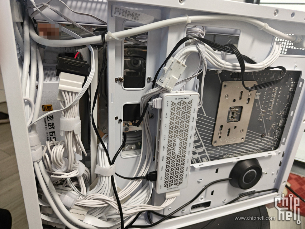

下方空白区域有一些凌乱线材露出,右侧为乱的一批的电源仓,所以使用了副屏+灯板进行遮挡+装饰~

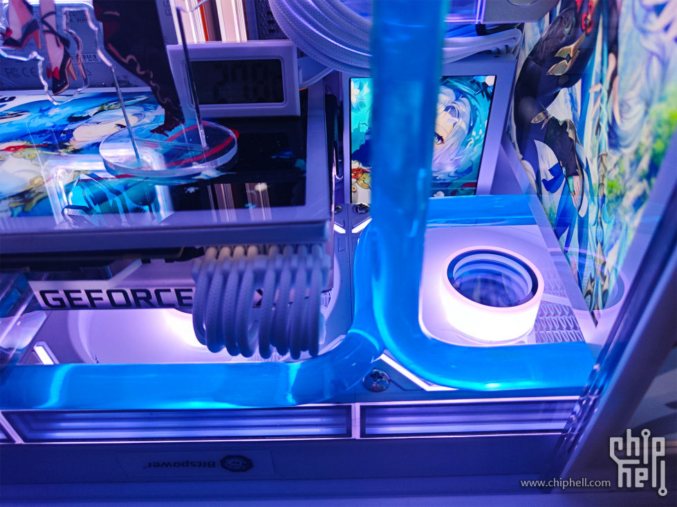

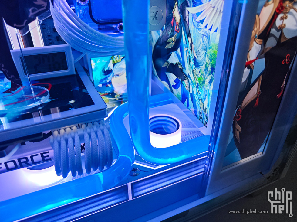

右下角的区域这里进行了二次弯管,这么走管一是为了塞下2个360冷排,第二个是对灯板起到支撑的作用。
PS:这灯板因为1次改方案+1次量错尺寸,拢共定了3块,心疼钱包

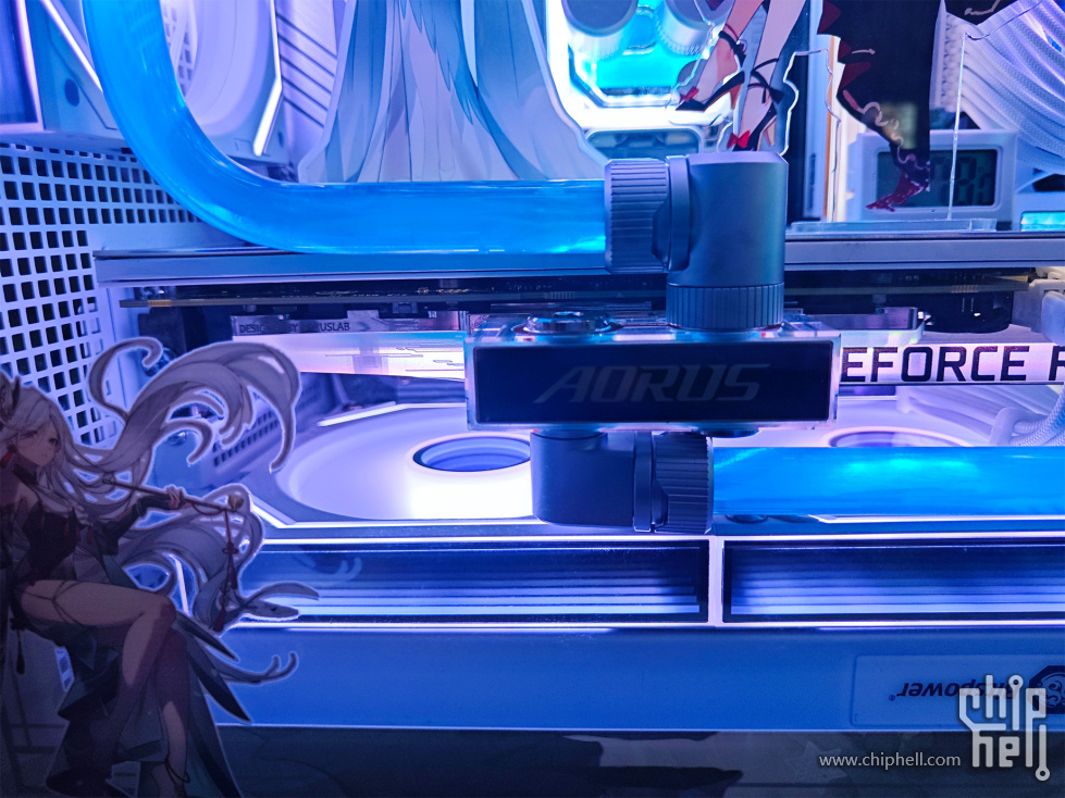

左下这里用了一个微型90勉强塞下,之前是双90的结果显卡被丁顶飞了

卸妆照
真正的猛士敢于直面不抗入目的背线,完全不想理,主要是延长线的接头卡在那里太恶心了

早就原不动了,但机器得支持。另外怎么感觉显卡冷头不平啊

一开始还以为是相机拍来的形变,测了一下发现还真是,右边没支撑有点下沉了,明明显卡底下已经有一个微型90顶着了
可能右侧还是得拿个东西在底下撑一下

sunchengqm 发表于 2024-8-5 23:12
一开始还以为是相机拍来的形变,测了一下发现还真是,右边没支撑有点下沉了,明明显卡底下已经有一个微型 ...
冷头虽薄但也很有分量,加上有时候弯管也做不到十分精确,连上之后多少会有点变形,弹力就会把冷头掰弯了。不影响用也不用处理,我就是强迫症犯了。
 楼主| 发表于 2024-8-6 11:39 | 显示全部楼层
幽幽子 发表于 2024-8-6 11:26
冷头虽薄但也很有分量,加上有时候弯管也做不到十分精确,连上之后多少会有点变形,弹力就会把冷头掰弯了 ...
其实更多的应该是拍照的畸变,导致看起来好像很歪
