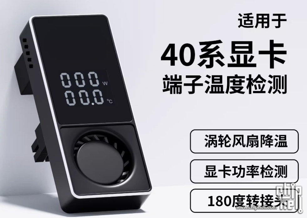

[显卡] 有人用过那种公16pin转母16pin的转接器吗,带风扇,用了这种就不会再烧接口了吧?
发表于 2024-8-7 09:47 | 显示全部楼层 |阅读模式
我看了下,使用下来平均温度在45度左右,带温度功率显示,请问这种有人用过吗,
用了这种带风扇的转接器是不是就不会再烧接口了?

哥们你咋总买一些稀奇古怪的东西
发表于 2024-8-7 10:14 | 显示全部楼层
pdd上看到过,但是高温发热的是插针接触那里,那个涡轮风扇也吹不到啊
发表于 2024-8-7 10:18 | 显示全部楼层
个人感觉加了转接风险系数*2

上图了
就是这样子的
就是这样子的
 楼主| 发表于 2024-8-7 10:22 | 显示全部楼层
这种靠谱吗,是不是降了温就不怕烧接口了

上图了,你看下

AndersenTY 发表于 2024-8-7 10:10
哥们你咋总买一些稀奇古怪的东西
还没买,问问看

喝大了?这东西的散热只管自己;这做工也敢信?

a6y5nc 发表于 2024-8-7 10:23
还没买,问问看
转接头就算了  本来是风险+1  现在是风险+N
发表于 2024-8-7 10:47 | 显示全部楼层
如果着火了,直接给吹成大火了。危险增加了吧。

gbawrc 发表于 2024-8-7 10:38
这不就是个180°转接头,本来供电线直接插显卡只有一处可能插不紧,加个转接头现在变两处可能插不紧,风 ...
有道理啊,恍然大悟
 楼主| 发表于 2024-8-7 11:02 | 显示全部楼层
哎。。。。。。。算了,放弃购买
太恐怖了

果然是有需求就有市场啊
不知道这个的感温探头布置在哪里
有风扇的话,风扇如果可以吹到针脚确实可以起到散热的效果
发表于 2024-8-7 12:52 | 显示全部楼层
针脚两端都是密封的,风能进得去?只吹PCB也没用啊。
发表于 2024-8-7 13:31 | 显示全部楼层
假设有烧接口风险,那最先热的一般都是端子的接触点部分,这个小风扇根本起不到降温效果吧
