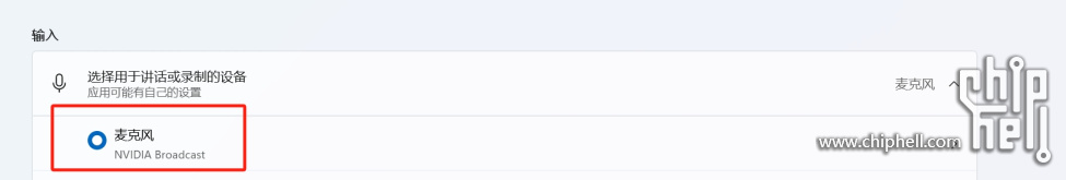

经用在游戏中用语音聊天的小伙伴应该多少有接触过nv出的broadcast软件进行降噪,这个软件会在系统中生成一个虚拟的带nvidia标识的麦克风,既可以在windows中全局环境下指定该麦克风也可以在某个应用程序中单独指定,现在问题来了,在win11中全局指定(如下图),哪怕什么软件都不开,桌面待机,GPU占用也会在10%-40%之间来回跳动,切换成原本麦克风后GPU占用恢复为0,感觉这个应该有问题吧

这个是正常的。几年前broadcast刚出来时尝鲜测试过,这个降噪打开后会把我的2080ti核心频率锁到1000以上,具体多少记不清了,待机功耗大增。

你全局指定的话这个功能就会一直进行麦克风采集降噪,当然会有占用了。
建议是软件里面单独调。

有占用我可以理解,问题是这个占用率有点大的惊人啊,哪怕我待机状态啥都不开,4090这么大的cuda和tensor core规模也能干到接近50%占用

没这问题, 没有软件使用麦克风就不会有占用,
你在权限里面看看有那个软件在使用.

那个占用不准的
要是去跑多线程硬转码会发现任务管理器的占用直接满了
但是实际上只是编解码单元吃满了。
发表于 2024-8-8 18:25 | 显示全部楼层
看gpu功耗最准
