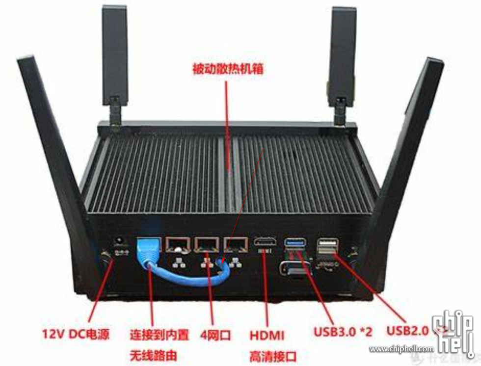

路由器竟然还可以接显示器,
跟个电脑似的
这种路由器与普通路由器相比,有哪些特别的优点呢?
这个机器内部为啥有根蓝线出来,有人知道么?
发表于 2024-8-8 17:41 | 显示全部楼层
这不就是个带无线的软路由吗
发表于 2024-8-8 17:54 | 显示全部楼层
软路由无线性能都不行,这根蓝线是内置了一个AP在里面,之前就有人改装过
发表于 2024-8-8 17:55 | 显示全部楼层

发表于 2024-8-8 18:04 | 显示全部楼层
一个工控机,网线上他自己的写的意思,里面可能还有一个小板是一个无线路由器,网线这么转接过去了。
。。。有啥牛不牛的。。。

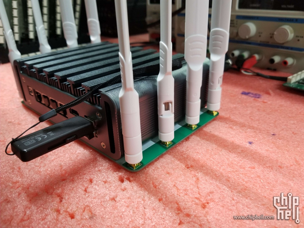

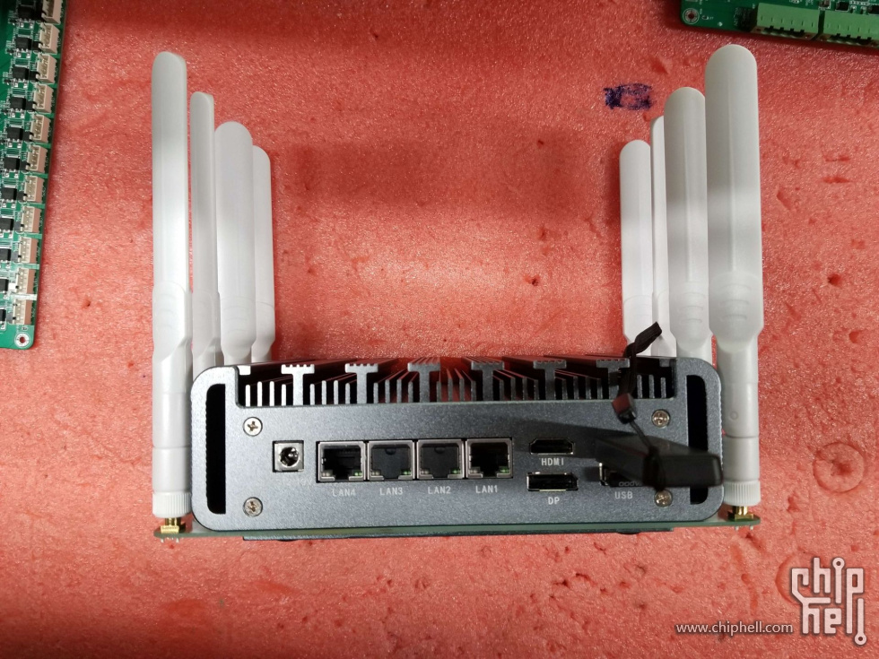

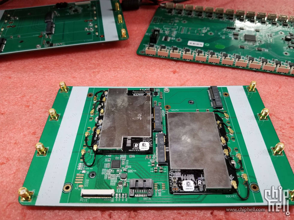

rx_78gp02a 发表于 2024-8-8 18:08
这个时候就要把机机拿出来了!看,无线卵路由。
里面有几个无线网卡?为何导出这么多SMA插座
天线多不一定信号好?

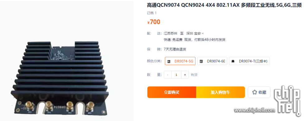

没有发射功率大一些的无线网卡么?
发表于 2024-8-8 18:38 | 显示全部楼层
天线多不一定信号好?
两张网卡,每张4X4,没有用双工器(留了位置没焊),所以2.4G和5.8G需要独立天线。这些都是老网卡,从诺顿路由上拆的,不是标准定义,需要额外PA供电,一个PA需要5V/500mA,一张网卡4个PA需要5V/2A,两个网卡需要5V/4A。工作的时候整个底板都是烫的(已经导热到底板)。
高功率的网卡也有,但是价格嘛太贵了,现在的AP都是板载无线,已经没法白嫖了。
