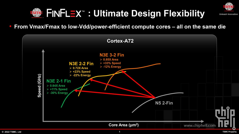

Zen 5用的大概是2-2 fin的N4P加上CPP放宽版,而LNC则是3-2 fin N3B DTCO加上CPP放宽版,要看285k在5.4/4.6的实际电压跑多少才能知道应该要套用哪个数字去修正工艺差距。3-2和2-2的分水岭在1.1v,0.85-1.1v这段curve的差异会是最小的。所以最好的对比方法是两边都跑1.1v去比,这样能确保工艺差距在10-15%内。
kang12 + 5 有建设性

5d5588cf 发表于 2024-8-10 00:55
Zen 5用的大概是2-2 fin的N4P加上CPP放宽版,而LNC则是3-2 fin N3B DTCO加上CPP放宽版,要看285k在5.4/4.6 ...
来人加分啊

N3B的EUV曝光层数跟n2都差不了多少,还上了SAC,属于高配置了,arrow高频肯定上了3-2fin
N3E是简化版
zen5   hp hd库难说
官方对比都是密度库,你参照这个数据很难比较
