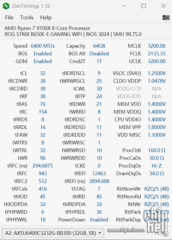

 楼主| 发表于 2024-8-9 22:25 | 显示全部楼层
ghgfhghj 发表于 2024-8-9 22:23
你倒是把小参发出来看看啊
先实验了一版小参全自动,很久没玩AMD了,不敢乱动

发表于 2024-8-9 22:27 | 显示全部楼层
trc,twr,trfc和trefi可以大幅度缩,感觉。
trdrdscl和twrwrscl也是。

发表于 2024-8-9 22:30 | 显示全部楼层
trefi和tfc的问题
trfc 500 trefi 50000试试

发表于 2024-8-9 22:32 | 显示全部楼层
这小参烂的没法看
如果这是主板auto给的小参,那某些评测游戏还不过zen4就可以解释了

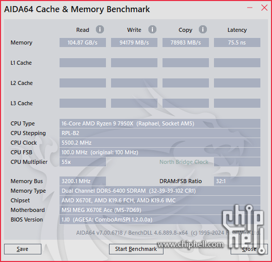

发表于 2024-8-10 15:08 | 显示全部楼层
96G,从来没见过90以内的延迟
很大程度上是由于我这条子颗粒太渣了,屏蔽牌主板引以为傲的DDR5高带宽低延迟模式都打不开。

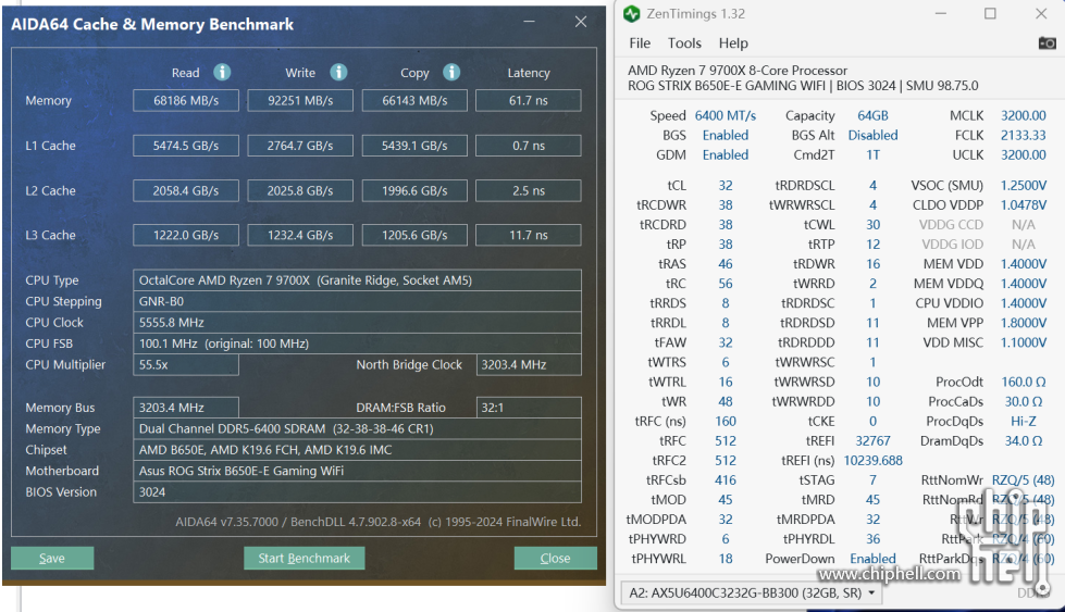

 楼主| 发表于 2024-8-10 16:32 | 显示全部楼层
ghgfhghj 发表于 2024-8-10 14:44
trrdl 8
twtrs 6
twtrl 16
一杯茶一包烟,一个小参调一天。延迟大了2ns
发表于 2024-8-10 17:15 来自手机 | 显示全部楼层
Flck上2200试试。我现在56-57样子。
发表于 2024-8-10 17:53 | 显示全部楼层
试试能不能把soc降到1.2v然后fclk拉2200试试

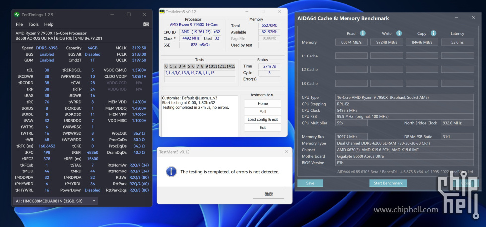

发表于 2024-8-10 23:04 | 显示全部楼层
32Gx2跑在101外频下,设置的FCLK 2167,内存6200C30

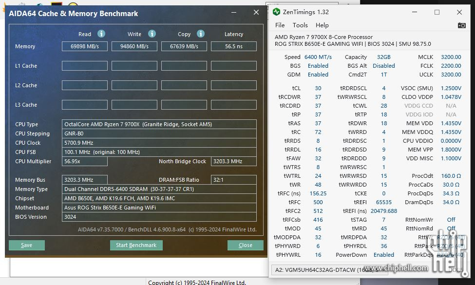

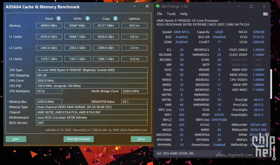

发表于 2024-8-11 01:07 | 显示全部楼层

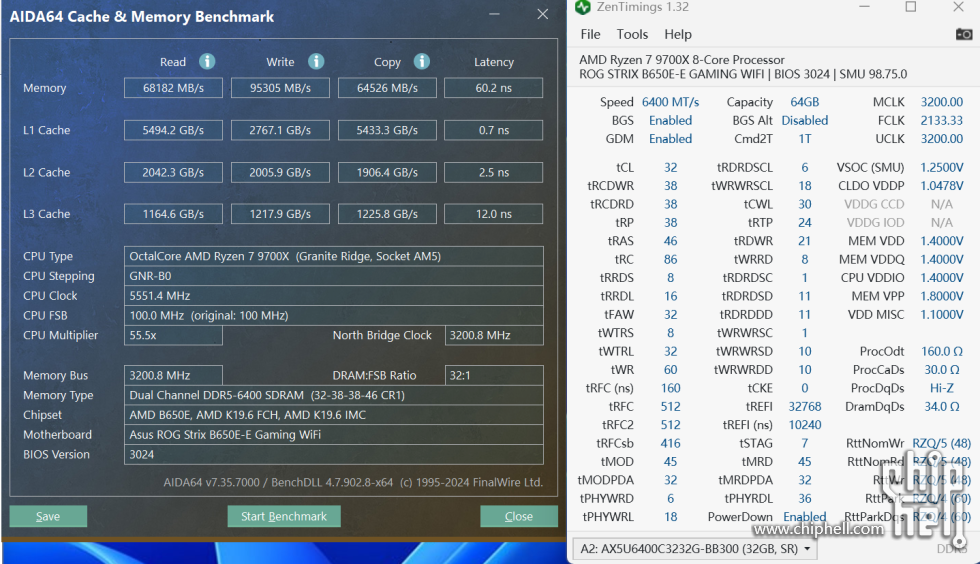

来交作业!

发表于 2024-8-11 08:58 | 显示全部楼层
缩一下小参 延时就低了,但也没必要纠结这个
