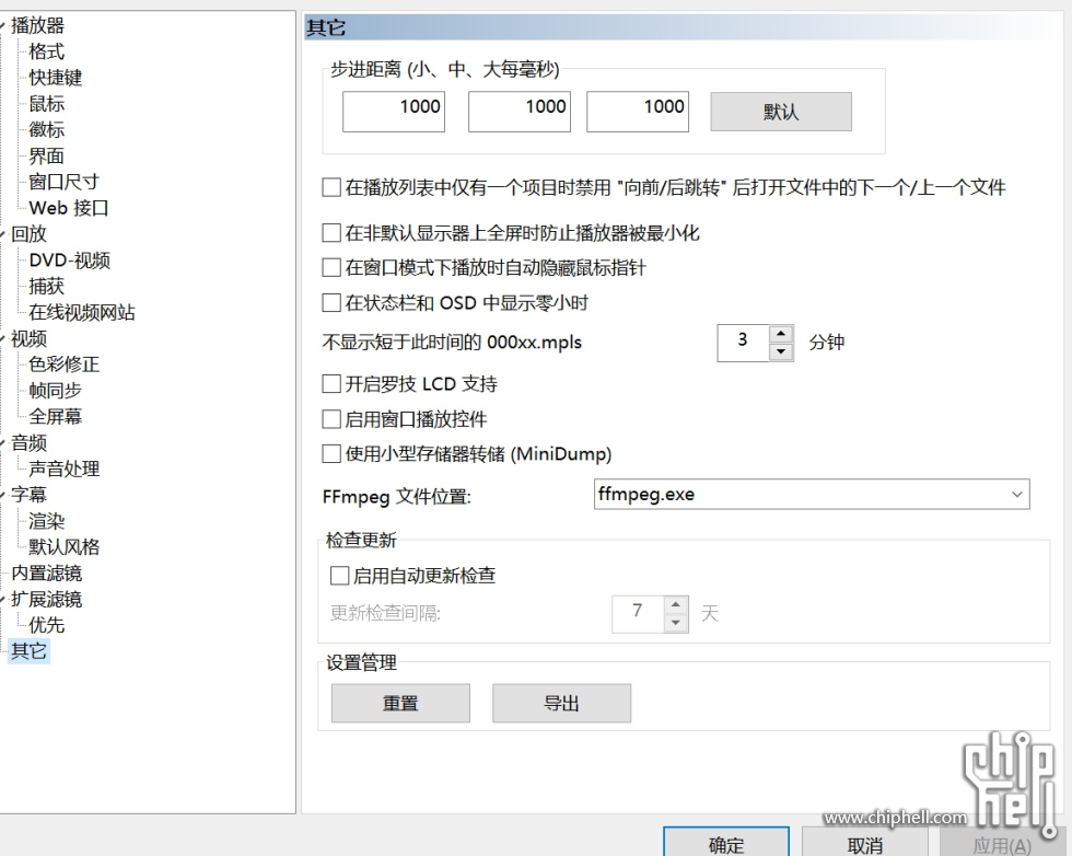

选项-其他 里上面有步进 大 中 小 距离的毫秒ms数值;
当然,选项-播放器-快捷键 里 看下 大中小 对应的哪个键,自己改吧

这个默认最低就是1000毫秒等于1秒,但实际上每次按快进从1s-3s不等,很奇怪,我是专门暂停了视频来测试的

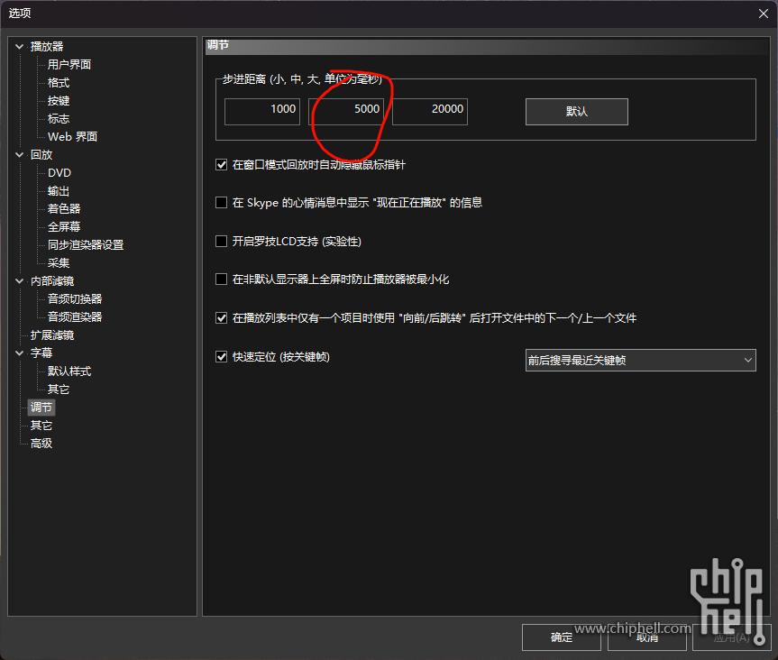

想要按设置时长执行快进快退,那就一定不要,一定不要,一定不要选取---快速定位(按关键帧)
这样每次执行快进快退就是按照设定的时间进行,否则,每次执行快进快退时将直接定位至最近的关键帧上

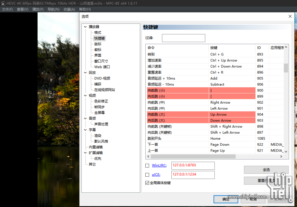

你看下你的版本,<快捷键>选项下;左右箭头是不是设为按帧跳跃了,而不是时间;
我这版本按时间跳 完全没问题,中跳 - 前进/后退 刚好10秒

额。。。别人说的就是mpc-be。。。你看3楼的图,最后那个选项就是快速定位开过去。关了就好

没问题啊,小跳就是前进/后退 1秒整;
版本截给你了,我是不研究MPC的,习惯pot了:软解/硬解、HDR开启与否、(按TAB键后)输出fps、生效的音/视频解码器等等信息比较直观、方便显示出来

绝大多数视频都是3-5s左右一张关键帧。你如果不关按关键帧索引,那么跳进度条(包括前进后退)都会跳到某个关键帧上。想按1000ms前进是“不可能”的,这是视频本身决定的。
关了这个选项的后,你按前进1000ms,那播放器会往回找到上一个关键帧,然后从那里开始,重新解码每一帧到你想要的那个时间点(比如距离是3000ms),然后才重新开始显示你的画面。你会明显感觉到这个重新解码的延迟。

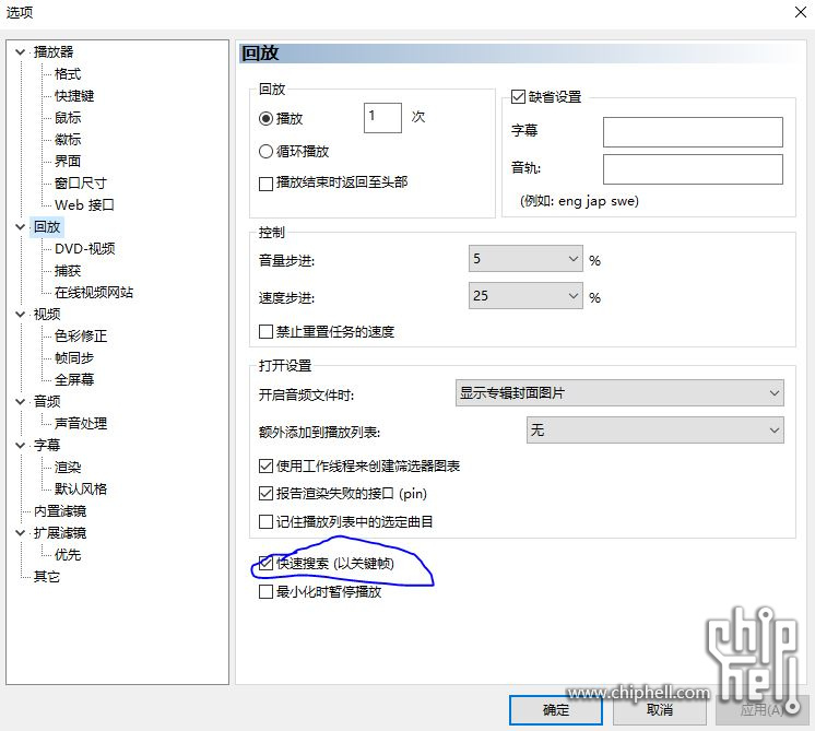

原来是这样,请问在哪里关闭 按关键帧索引?

最新版在“回放”->右边倒数第二个

原来在这里,改完确实可以了,谢谢!!!
