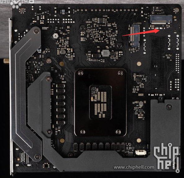

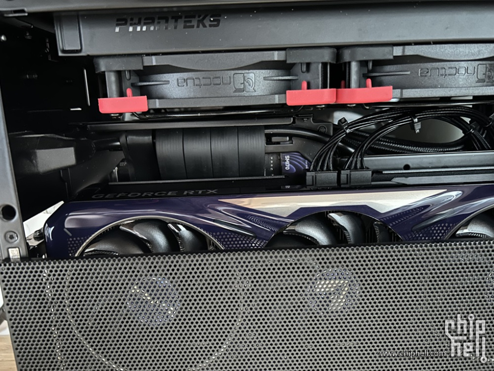

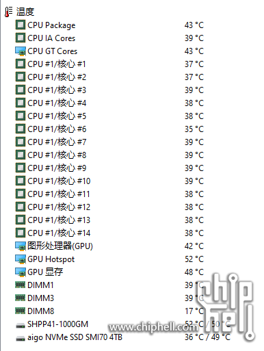

Q58,A4结构机箱,主板背面的m2位置,之前是2t的m10pgn,换了个无缓4t的smi70,想着温度可能会低点,结果好家伙还更热了,不用散热片直接要60/70了,用散热片啥也不干也要50/60了,由于不能选太厚的散热片,来回换了好几个散热片,折腾了几天,没有任何改善,然后想到主板是asrock的z790,还有另外个m2,远离cpu,也不会被转接线包着,就是没法上散热片了,不管了,死马当活马医了,结果简直是奇迹,待机40/53,玩游戏时温度提升也不大了,打开侧板还能看到smi70的字样,太舒服了。

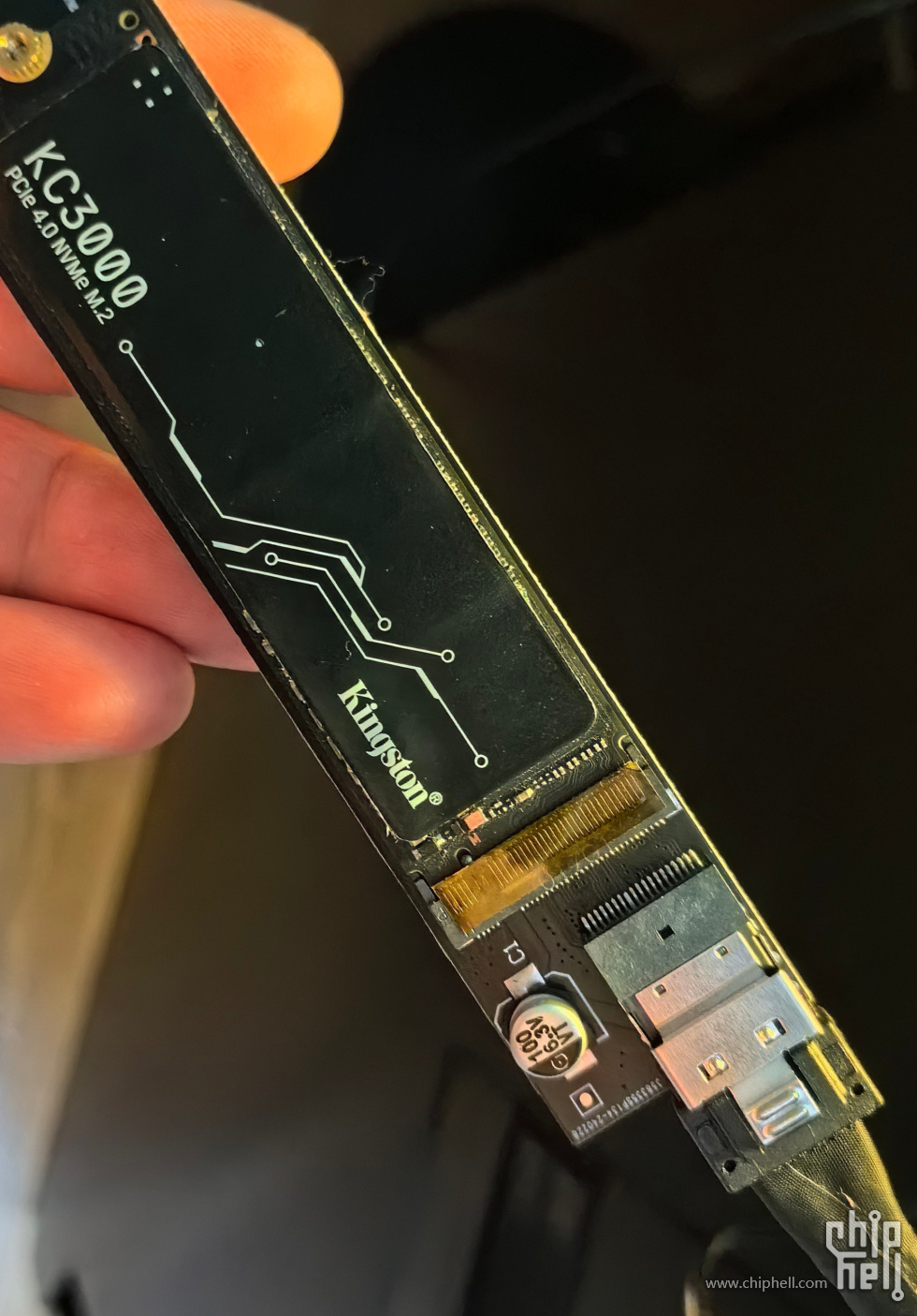

微星B650I背面的M2位被我用8654线加上转接拉到正面来了。。。 IMG_20240716_194512_edit_212145895047315.jpg

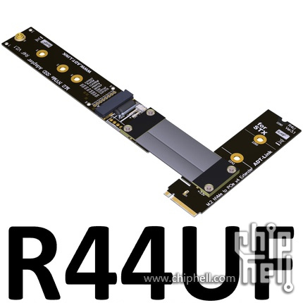

 楼主| 发表于 2024-8-10 13:17 | 显示全部楼层
这种没用过,但是之前用华硕z590i的时候,用过下面这种转接线把夹汉堡位的m2引出来过降温。
发表于 2024-8-10 13:51 来自手机 | 显示全部楼层
这种排线没8254线容易弯折
 楼主| 发表于 2024-8-10 14:14 | 显示全部楼层
五更瑠璃 发表于 2024-8-10 13:51
这种排线没8254线容易弯折
哦,主要是那个夹汉堡位的m2正面被挡住了,线没法直出,只能从侧边出线
