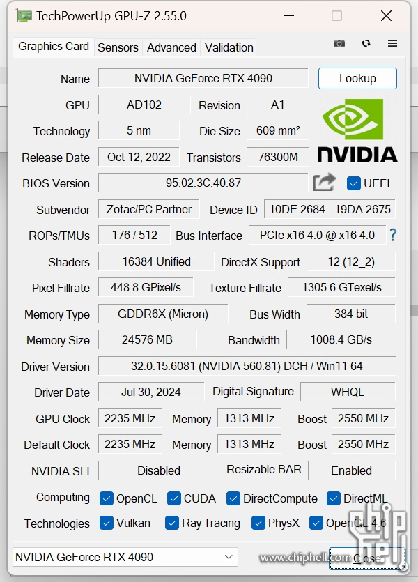

显卡是4090 天启oc,之前刷了坛子里坛友分享那个hof 666w的bios,用了差不多一年,最近感觉显卡温度有些高,尤其是玩阿凡达潘多拉的时候,功耗能上到差不多550w温度72度,就想刷回原版bios,在电脑里翻了半天,找到了一个应该是天启oc原版的bios,刷完之后进gpuz看芯片供应商那里确实变回了索泰,但是显卡上面那个bios的红灯还是一直亮着,这玩意是不是只要刷过bios就一直是红灯了?另外附上个刷完bios的gpuz图,坛子里同款显卡的麻烦帮忙看看这个是不是天启oc的原版bios,我翻了很久电脑里只能找到这个了。。。 微信截图_20240810152829.png

另外显卡上bios那个红灯说的就是这个截图里红圈的那玩意
