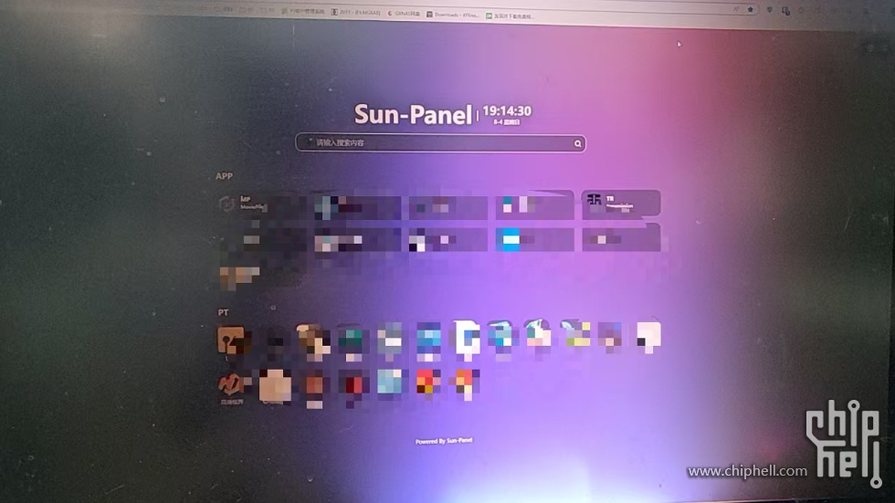

21年3月份买的微星MAX MAG274QRF-QD,刚过保几个月就出问题了,之前一直好好的
有个问题是这款显示器下面是一直发烫的,摸上去是烫手那种,是正常的吗?
我基本属于24小时开机那种,出门显示器也只是锁屏不会关掉,会不会是因为这样导致背光挂了。、
问了一个本地的维修,说是情况有点麻烦让我送过去看看,不好报价,但是这个显示器真的很重,怕搞过去报价高了
海鲜市场问了个也是本地的,报价300,不知道修这个背光是什么价,有没大佬懂的,麻烦告知一下
现在显示器就是这个状况,两边暗,但是仔细看,是有内容显示的

你要不打开记事本然后全屏再拍个照?这个网页背景颜色有干扰,网友也不能帮你确认是不是有问题啊。
 楼主| 发表于 2024-8-10 16:18 | 显示全部楼层
JasonGreen 发表于 2024-8-10 16:01
你要不打开记事本然后全屏再拍个照?这个网页背景颜色有干扰,网友也不能帮你确认是不是有问题啊。 ...
显示器给装起来了,但是两边暗下去的地方,是可以看到内容的,就好像是把亮度调低了的感觉

发表于 2024-8-10 16:25 | 显示全部楼层
不正常,显示器下方发烫可能是灯带,本来这个热量是通过金属背板被动散热的,可能脱胶了
会,灯带有寿命

发表于 2024-8-10 17:01 | 显示全部楼层
不是大毛病,大概率是下面的发光的灯珠坏了,换了就好

bigeblis 发表于 2024-8-10 18:18
侧入式背光灯条损坏的典型表现
下面发烫应该是因为灯条在那个位置
这个维修应该不贵吧,下面真的是摸上去烫手
