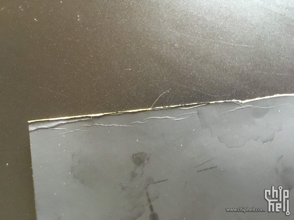

石墨/石墨烯 不算吧,首先它是导电的(液金也导电),其次它是一层(或多层)纤维组成的,不能断,填补不了接触面的缝隙;其三水平方向导热系数上千,垂直方向十几(紫铜全方向导热还有接近400呢),碳纤维又不能立起来组合用,没法把热量从CPU表面传给热管和鳍片;最后还有一个热容问题,石墨只有紫铜的几百分之一热容,几乎完全不储热,除非你后端的风冷/水冷是一直拉满了在跑,不然CPU睿频一波动,功耗波动几十瓦,会瞬间撞墙;这就代替不了铜底散热器或铜热管或铜均热板 做 导热桥梁;
一般用在“粗犷”的用途,例如均热,实际上我用的效果也就相当于原来热量集中在三指宽范围,变为手掌宽范围;但要绝缘胶带包边使用,不然边缘自然脱丝我也遇到过,然后飘到了CPU供电元件上造成轻微短路
相变也在用,硅脂的一种升级版,感觉像是增加了一些长链的聚合剂,使其高温下不容易挥发,寿命长
