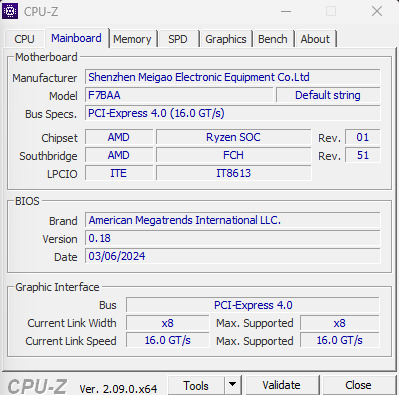

系统是直接克隆的原先的8845迷你主机的系统,然后用新序列号激活的,原因是懒得重装系统。BIOS是0.18版本(日期2024年6月3号),除此之外,这款机子基本完美。

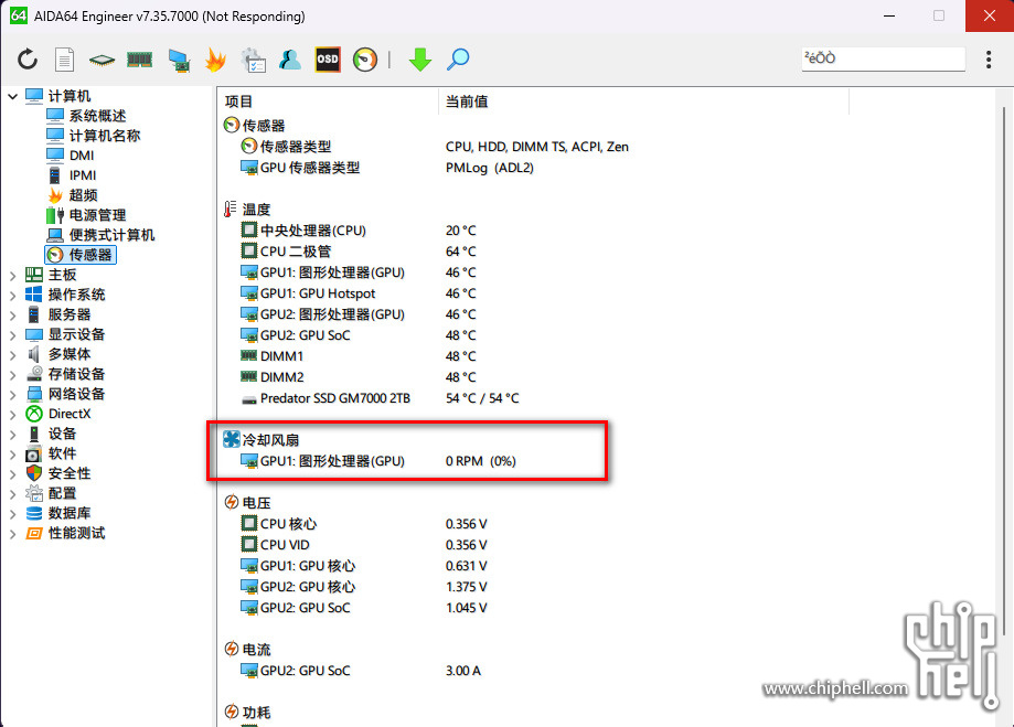

正常时候,AIDA64能检测到CPU风扇,和监测芯片型号
不正常的时候,检测不到
再再更新……
手欠,觉得内置的realtek的无线网卡不好,就把以前坏的ASUS的主板上面的无线网卡AX201换上去,拆下来换回realtek的无线网卡就好了。应该我那款闲置已久的AX201已经坏了很久,所以导致插上去后内置的监控芯片冲突,所以导致BIOS 和AIDA检测不到监控芯片以及CPU风扇。
