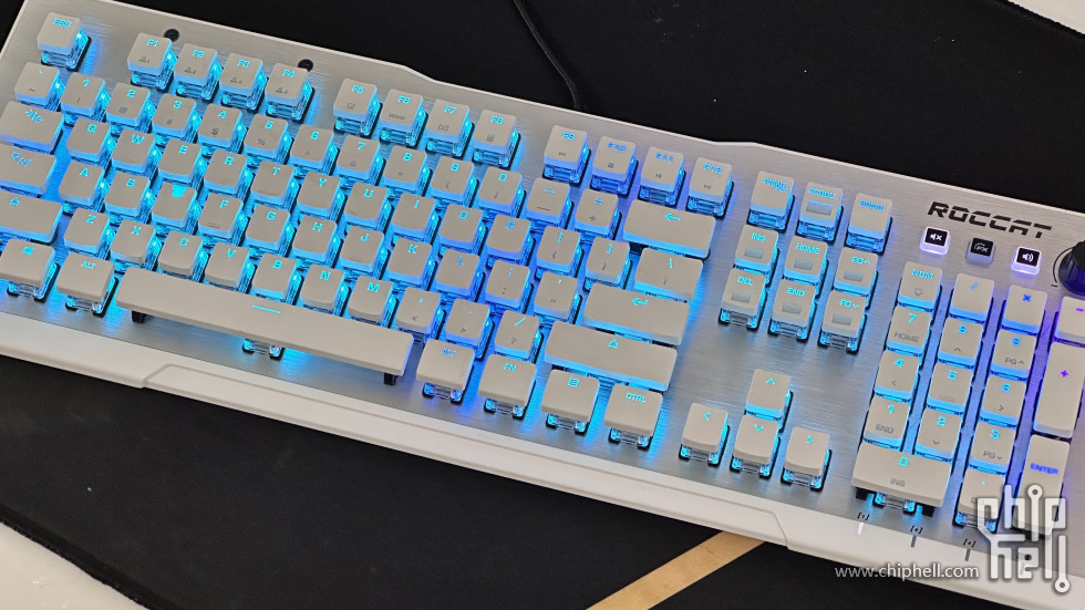

22年初买的一块冰豹,23年底出现了臭轴情况,少数几个按键需要用力或者多次按压才能够被触发,这几个按键还是打游戏会经常用到的(废话,打游戏用不到的键臭了也发现不了)
但是臭得就很奇怪,有些键臭个十天半个月就不臭了,能够正常准确地触发,然后同时又出现了新的臭轴,而且不同的键臭的情况还不大一样:有的是需要用力按,有的是需要多次按,有的是间隔双击,还有的是有延迟。总而言之大半年来就是不同的时间臭不同的轴,臭的花样还不一样,玩游戏就很难受(近一个多月都戒游戏了,实在伺候不过来)。
最开始臭的时候,自己还咸鱼找了个卖轴的,倒也不贵:21块钱50个,挑挑拣拣剃掉折脚的也能找出来十多个能用的,但是冰豹键盘没法无损拆,几乎所有螺丝都藏在脚垫或者是底部贴纸下,拆完了没法粘好,脚垫会变形还是挺难受的。更何况还不知道什么时候会又臭一个,不好伺候啊。
一度怀疑是猫毛飘进轴里导致臭轴:有时候出问题后拿吸尘器强力吸一吸可以让臭轴现象略有改善(也可能是我的幻觉),但更多的时候还是没啥变化。

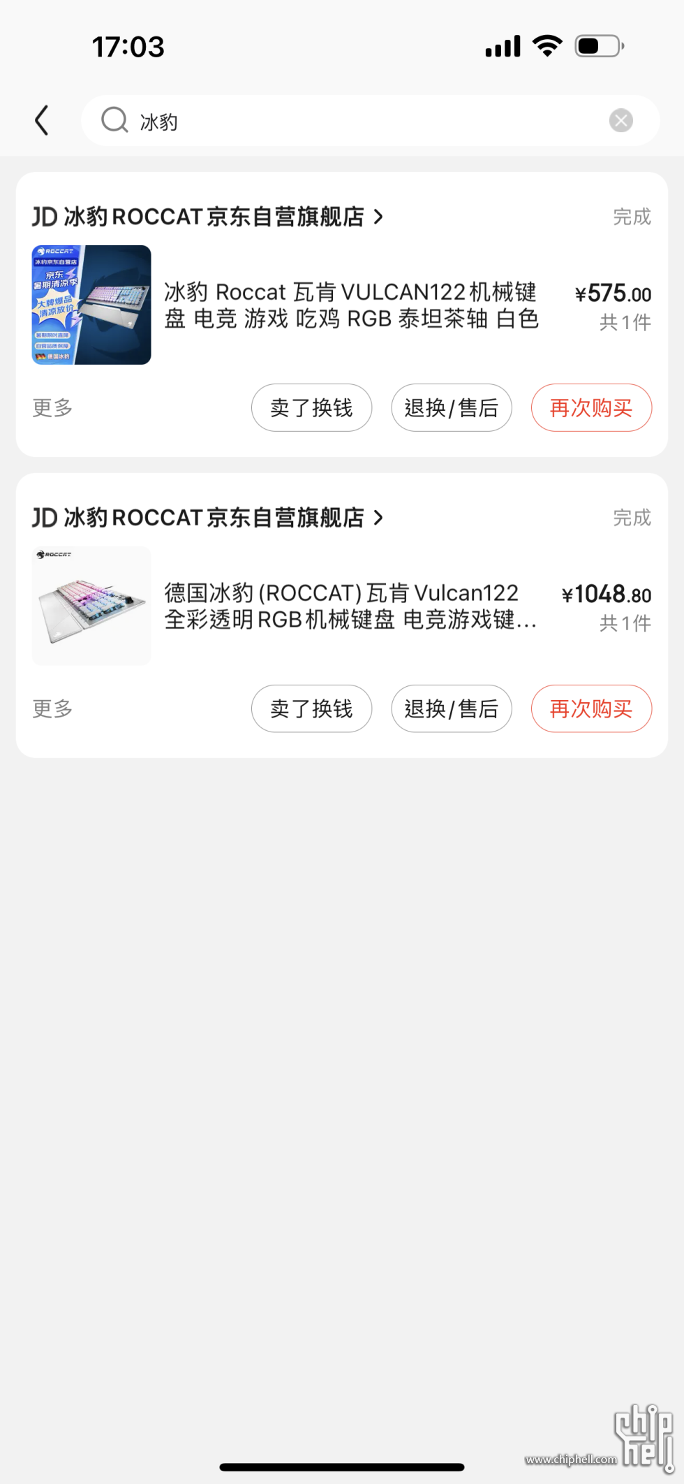

冰豹这块Vulcan真的挺对我审美的,2019年就买了一块,结果也是臭轴给我8折退了。我还以为是偶发问题,自己运气不好碰上了。没想到时隔3年又买一块还是容易臭。失望了。不过以后也不会再有冰豹这个牌子了,只有乌龟海岸
