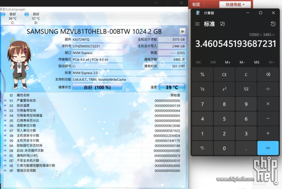

我的adol 14 air笔记本电脑购买了两个月了,很常见的8845H核显轻薄本,其搭载的三星PM9c1/a硬盘,但一般只有出门的时候用来简单办公、轻度网游。在宿舍有性能更强的台式电脑,但今天用笔记本电脑给手机备份资料,由于好奇,想看看连续写入的硬盘温度如何,结果打开CDI我惊呆了。
硬盘通电次数3485,通电时间201小时,我粗略算了一下,大概每三分半钟,我就给硬盘断电重启一次,我平均每次使用都长达半小时,有时候玩游戏甚至玩五个小时,不可能只用三分钟就睡眠。我看了下电源选项,确实是1分钟无操作关闭硬盘,我以为是我设置出错,恢复默认仍旧是1分钟。

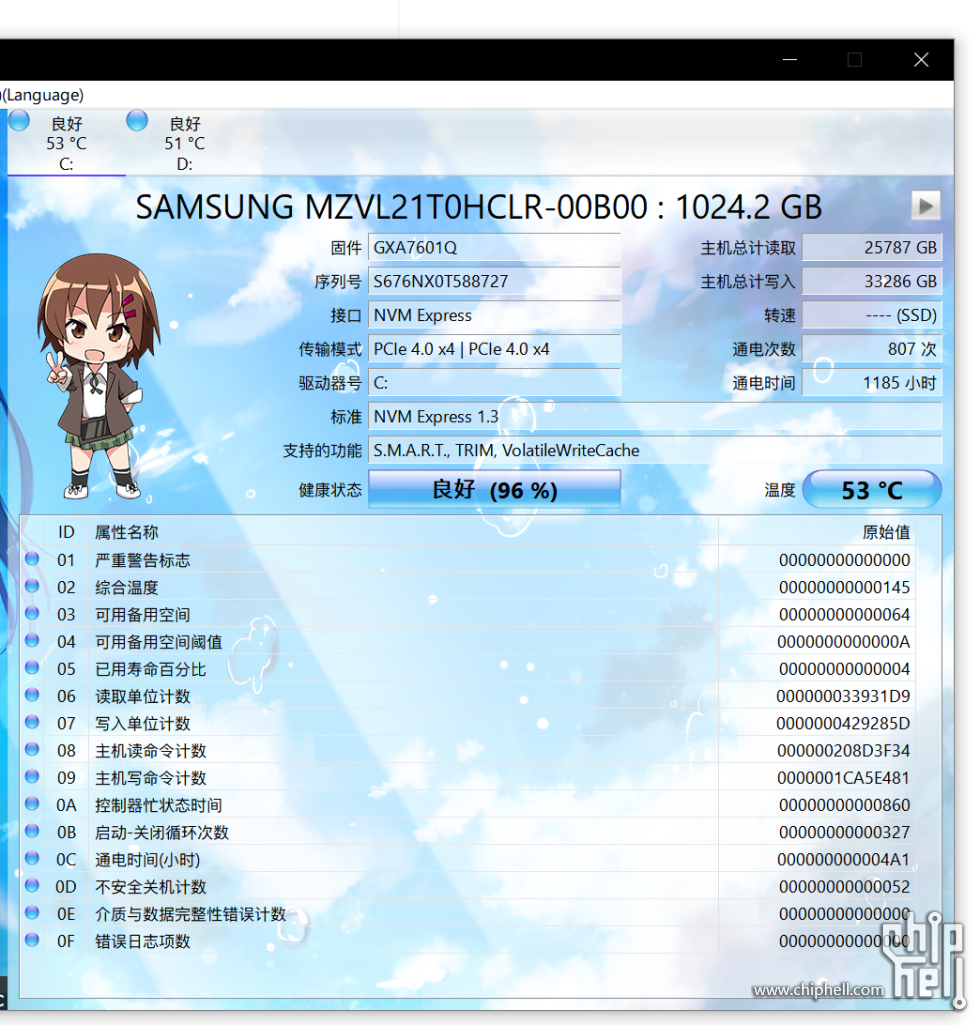

我看了一下我台式机上作为系统盘重度使用多年的PM9a1,写入量通电时间都远超,但通电次数只有几百次。
我上一台笔记本电脑(LG Gram 14 2018款 i5-8250u)也没有这个问题,用了6年都没有这个9c1通电次数多。

  1. S0睡眠下有bug会给硬盘断续通电。建议关闭硬盘节能、关闭快速启动、关闭睡眠,而使用休眠。
复制代码
我照做之后没有作用,盒盖后仍会暴增通电次数。我寻思新的休眠机制并没有比我用i5-8250u的时候唤醒体验有什么提升啊,反而徒增通电次数。
现在想想,反正已经刷了几千次这样了,就这样吧,我也知道不影响寿命也不影响性能,就是看着不舒服而已。
