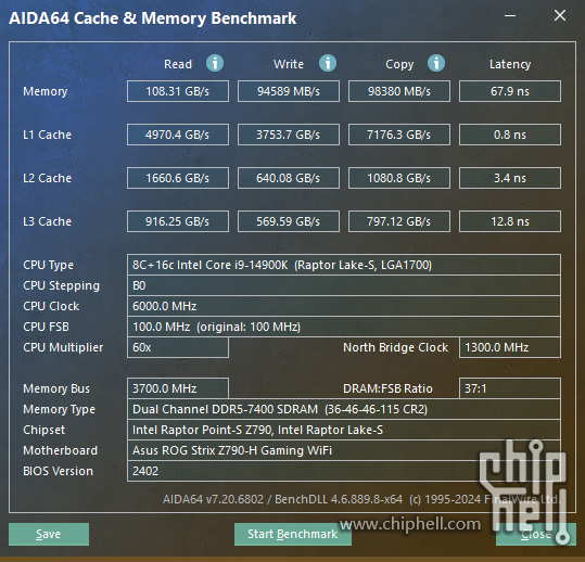

98分的14900K+华硕的Z790H,2402更新到 2503 跑分高了~但是蓝屏死机.....这个版本内存性能有提升(相对之前版本内存延迟低了~),然后我又刷回2402...
奇怪的是刷回2402继承了2503的内存低延迟...我也不知道这是个什么情况 .......用来用去还是觉得这个2402稳定...全核满载性能低点(其实是触发保护降频了)...但是单核性能~3核能到6G(开AI超频)...

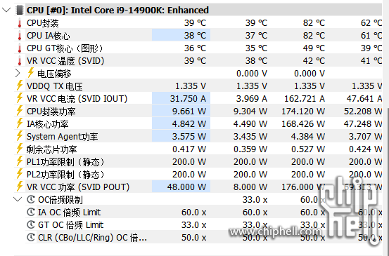

   风冷状态下跑的,温度最高82°,其实好几个设置我都有限制,SA电压(我这个U适用范围1.155至1.185V,1.2V以上有会死机蓝屏)~内存控制器电压(我这个U配7200内存1.1V都能点亮,但不能用),还有电流~还有功耗.....满载长时间烤机没问题(长时间烤机~大核会降频到4.5G,小核低到3.8),就是大核最低4.5G~~高至3核6G,小核高至4.5G ,灵活的来回跳.....
内存速度~7200超7400,整体已经最优化.....
     单独说一下~这个电流限制  (电流限制是首要问题,电流过大或者说是U睿频对应频率电压低~是蓝屏死机的祸首~不同的散热器或者不同的季节温度~这个电流限制上线是不一样的~这是个要点,这就是死机蓝屏的要点,包括显卡发热给CPU的影响,CPU的温度限制次之....功耗限制..电流墙和温度墙摸索设置好了~这个功耗墙完全可以忽略).....说这个电压,还有那些什么...把CPU电压压到1.2V多的...我就纳闷了~就不会用软件看下传感器的实际电压波动吗...用脚趾头想想睿频到6G也不可能用1.2V多的电压...那纯粹在胡乱设置...当设置离谱的错误~CPU会忽略个人设置...剩下的就是胡乱想象的自己欺骗自己...用软件看一下传感器的数值波动不行吗...
  CPU温度影响了~频率对应电压和电流的供需关系....大家蓝屏死机的时候注意一下.....

     看我上面说的是不是设置参数很低......但是换BIOS版本后~会完全不一样的设置...这个版本又得从新摸索设置.. SA电压和内存控制都分别加高1.3V和1.4V,电流功耗限制的上线参数是直接影响跑分性能的..我的电流限制288,功耗PL2限制230,防掉压档设置到5,开AI自动超频,然后压力让AI自动调整(因为很多参数不是玩家能设置的,我也找不到主因设置),R15~10轮以上会报错(设置在防掉压5档,能很明显的感觉到风扇持续转速叫的厉害,但是温度上线90度和之前一样,这是个疑问....据我推测是瞬间的高温,或者是瞬间的阶梯电压不够,电流会加大,在一个导体中,瞬间过大电流才会引起高温,也就影响了稳定性).......前面的AI超频压力要保存,进BIOS其他不动,直接把防掉压改到4档...这个时候回到系统在跑R15~20轮都不会报错了.....这说的是在开空调的情况下....不开空调机箱里积热严重还是会报错的(这种就是极端满载的持续高温使用CPU,机箱内部都高温,也许是因为主板供电高温变弱,我没什么好办法分离独立~细化针对性的监视供电,需要其他工具,先出的那个Z790吹雪供电稳定性~可以肯定的说~不如这个Z790H)...但是我又回不去以前的2402了(参考上一段那句)
