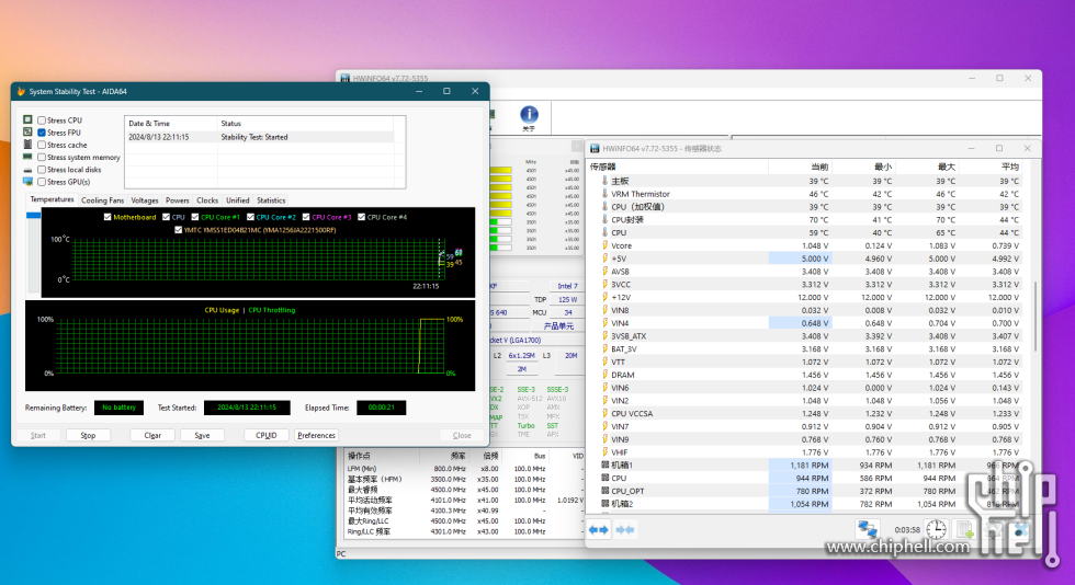

拉个图给你吧,这个就是用global那个电压选项直接控制CPU电压,FPU烤鸡全核心工作,但此处注意,我的ring之所以是43是因为我是126K降频用的,降到4.5全核心频率的时候,ring最高默认就只到43了,这是ring down bin的功能限制的。如果我把全核心频率恢复到4.6以上,ring就会跑回4.5,BIOS内的ring频率设置是三个auto,这我就没法给你证明了,我没采集卡,没法全程录视频出来。

拉个图给你吧,这个就是用global那个电压选项直接控制CPU电压,FPU烤鸡全核心工作,但此处注意,我的ring ...
没,这图就够了。

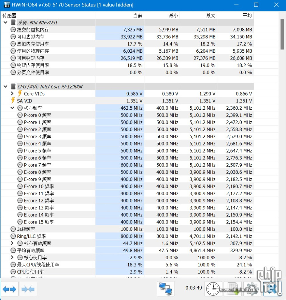

发表于 2024-8-13 23:01 | 显示全部楼层
q3again0605 发表于 2024-8-13 22:29
这种设置下cpu core vids 最小值是多少?谢谢
0.58V

niqian6666163 发表于 2024-8-13 22:54
影响肯定有,但多大未知。。。可能某些场景下才能复测,日常家用主机的话,感觉这玩意没啥折腾的必要了, ...
不低的过分感知基本没有。就像都说zen4卡fclk,但是2000的60G带宽其实绝大部分情况都够用

发表于 2024-8-13 23:23 | 显示全部楼层
真低啊,最小,最大都低,看来是好体质的u
