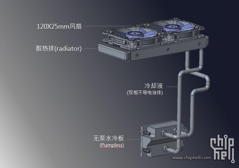

https://www.sunon.com.cn/News.aspx?id=9CBCE2C60B371799
工作站强大的运算能力,仰赖高性能多核心的CPU、GPU处理能力,要维持全年无休的高效运作则仰赖高可靠度的散热系统;建准自驱式相变液冷技术可以帮助工作站维持良好的工作温度,且长效、高可靠度的散热设计,能降低工作站液冷散热系统漏水、当机甚至损坏系统的风险。
建准自驱式相变液冷技术藉助流体相变化的压力与密度差异产生对流,将CPU、GPU、DCU产生的热垂直输送到散热排(radiator),再搭配高效散热风扇将高温液体降温并将已汽化的蒸汽凝结成液态后送回原处,形成一个快速的散热循环;透过双相不导电液体的汽化与凝结过程就足以维持液体的流动形成循环散热,无需泵浦,除提高系统的可靠度,更具有降低成本、降低噪音、降低震动、降低故障与更容易维护的优势。
另在冷却介质的选用,建准更是重视良好的物质兼容性避免设备故障,不导电、不可燃,更不会破坏臭氧层,全球暖化潜值低(Low GWP)。
以一个工作站中需要快速解热的显示芯片(GPU, TDP 450W)应用为例,仅需240mm散热排(radiator)搭配2颗120X25mm风扇的自驱式相变液冷散热器内含环保安全的冷却液(GWP =2)即可以维持工作站长时间不降频的高效稳定运转。

用CPU顶盖加热就能汽化、然后吹到接近室温就能液化,这是个什么物质?

热管原理,效率低,时间长一样可能堵或漏
发表于 2024-8-13 18:26 | 显示全部楼层
就是热管原理,要想低于100度产生蒸汽,要么有一定真空度 - 例如水;要么换低沸点的液体,例如酒精

空调里面的制冷剂?
发表于 2024-8-14 12:04 | 显示全部楼层
酒精,氨气,四**化碳?

酒精,乙醚等等一大堆都可以,水也不是不行

应该就是个类似热管的原理。没有高比热容液体的话估计表现也不会比水冷好。不过是个面相服务器设计的产品的话也无所谓了,成本和安全性才是第一位,性能往后排
发表于 2024-8-14 21:32 | 显示全部楼层
但凡牵涉相变/逆变过程就必须面对压力问题。。。
然后。。。图片看着像是软管。。。没人关注这个么。。。
