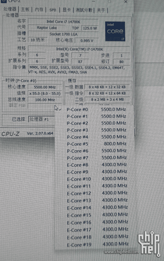

发表于 2024-8-14 10:20 | 显示全部楼层 |阅读模式
主板 ASUS Z790-P
微码125
OFFSET - 0.15
防掉压LV6
目前温度非常正常,使用也没有蓝屏
但是会经常出现某个核心800MHZ
这个正常吗? 会缩肛什么的吗?
发表于 2024-8-14 10:28 | 显示全部楼层
我用aida64还能监测到待机多个核心800mhz……这个很正常的
发表于 2024-8-14 10:29 | 显示全部楼层
不正常,应该一大堆核心都降到800MHz才正常

发表于 2024-8-14 10:48 | 显示全部楼层
单核都见过了,14代啥神仙都有
发表于 2024-8-14 10:49 | 显示全部楼层
正常啊,算是一种节能模式,不想出现的话,bios里关掉cpu的C状态

发表于 2024-8-14 13:47 | 显示全部楼层
关了节能就好了,但待机功耗高不少。
