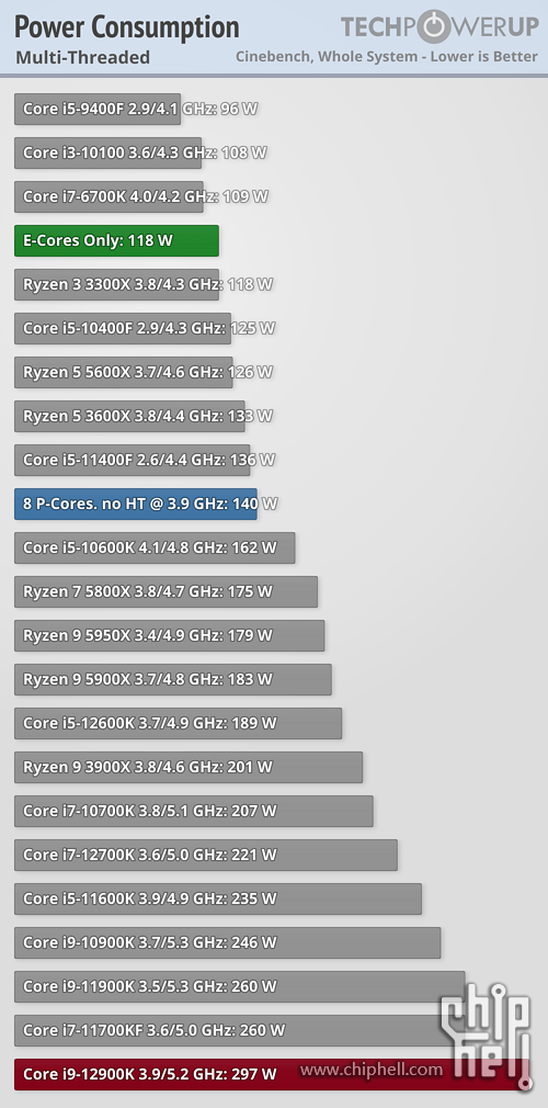

纯大核年代,每个超线程的贡献大约是25%,额外增加的功耗约28%,差不多就是1:1功耗换性能;
被小核稀释后,超线程功耗占比应该不超15%了(指小核数量=大核数量的情况下);
以前有个12900K的对比:仅小核、仅大核、大小核+超线程,算下来超线程占13%
Intel 第12代酷睿 12900K 大小核@3.9GHz :大核&小核&关HT - 对照表 - CPU功耗 - 多线.png
温度就别研究了,要控制的变量太多:风扇转速不变、核心电压不变、热密度/接触面积换算等等
