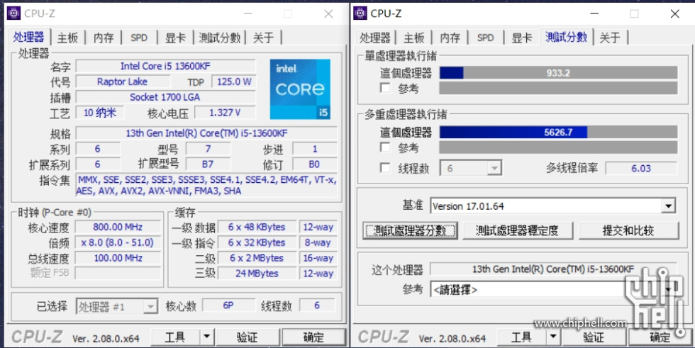

这一张首发装机时超到5.8G和现在5.8G时单核成绩,从950下降到933
 楼主| 发表于 2024-8-15 12:25 | 显示全部楼层
晕死那我不刷了
拿CPU-Z测试单核成绩很不稳定的,还不如换个软件,比如Cinebench系列
