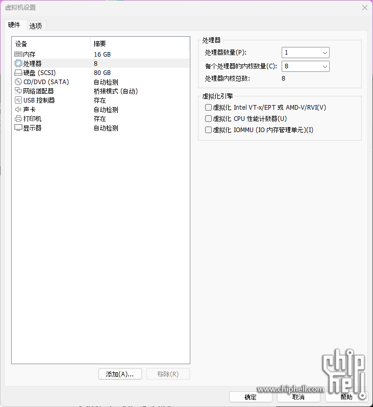

主机13700K,64G RAM,VMware Workstation Pro虚拟机设置如下,但卡到几乎没法用,应该怎么设置才正确?谢谢!
谢谢楼下提醒,用Process Lasso绑定了大核,问题解决,谢谢!
发表于 2024-8-15 19:36 | 显示全部楼层
里面的虚拟机要安装VMTool,这样操作会流畅一些
 楼主| 发表于 2024-8-15 19:36 | 显示全部楼层
已经安装了
发表于 2024-8-15 19:37 来自手机 | 显示全部楼层
大小核的问题。将vmx进程绑大核,就不卡了。
发表于 2024-8-15 19:37 | 显示全部楼层
噗,卡是因为到了小核
发表于 2024-8-15 19:41 | 显示全部楼层
如果装了tools还卡的话,我觉着可能vm只用了小核
发表于 2024-8-15 19:44 | 显示全部楼层
把小核关了,或者把虚拟机指定大核。
 楼主| 发表于 2024-8-15 19:55 | 显示全部楼层
谢谢楼上各位,用Process Lasso绑定了大核,问题解决,谢谢!
发表于 2024-8-15 19:56 | 显示全部楼层
小核心的性能那么差?虚拟机都如此的卡?
 楼主| 发表于 2024-8-15 19:59 | 显示全部楼层
燕山隐士 发表于 2024-8-15 19:56
小核心的性能那么差?虚拟机都如此的卡?
是,我打开虚拟机里的程序,然后连拖曳一下都卡,根本控制不住,绑大核后一切正常
发表于 2024-8-15 21:08 来自手机 | 显示全部楼层
不要绑核心,性能模式还有电源设置下自动跑满
发表于 2024-8-15 21:14 来自手机 | 显示全部楼层
小核心的性能那么差?虚拟机都如此的卡?
inter 的小核,不严谨地来说,就是发热电阻丝。
后台编译程序要是跑到小核,那真的是悲剧😔
 楼主| 发表于 2024-8-15 21:50 | 显示全部楼层
已经设置了,但还是不行,现在用下来,绑核心比较稳

发表于 2024-8-15 23:47 来自手机 | 显示全部楼层
vmware虚拟机碰到大小核简直是灾难。
要么进程绑定大核,要么关小核。

发表于 2024-8-16 05:15 | 显示全部楼层
换win11可以解决,win10 虚拟机大小核调度有点问题。

发表于 2024-8-16 08:06 | 显示全部楼层
不用折腾软件,直接修改 VMware 的配置文件,让其只使用大核就可以了。
找到
C:\ProgramData\VMware\VMware Workstation\config.ini
增加以下内容:
processor0.use = "TRUE"
processor1.use = "TRUE"
processor2.use = "TRUE"
processor3.use = "TRUE"
processor4.use = "TRUE"
processor5.use = "TRUE"
processor6.use = "TRUE"
processor7.use = "TRUE"
processor8.use = "TRUE"
processor9.use = "TRUE"
processor10.use = "TRUE"
processor11.use = "TRUE"
processor12.use = "TRUE"
processor13.use = "TRUE"
processor14.use = "TRUE"
processor15.use = "TRUE"
processor16.use = "FALSE"
processor17.use = "FALSE"
processor18.use = "FALSE"
processor19.use = "FALSE"
processor20.use = "FALSE"
processor21.use = "FALSE"
processor22.use = "FALSE"
processor23.use = "FALSE"
保存后,重开 VMware 就可以了。
