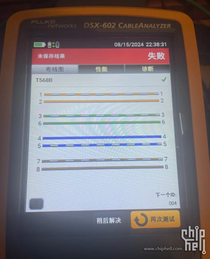

RT,家里的老房子的线路是多年前买的康普的超五类(这个绝对不假,买来就用福禄克测过),以前一直是用的千兆的设备,都一切安好。
一年多前,家里升级网络设备,都换成了万兆的交换机。
确实可以协商上万兆,速度也没毛病。
换之前测试福禄克永久链路,超五类是绿色通过,超六类是黄色通过。
最近开始出现时不时的断网了,到现在越来越频繁,这条线路是连接我书房到杂物间(网络机房的)。22米。使用终端是我的W790主机,华硕的主板。螃蟹网卡。
昨天晚上拿着我测线仪一测试才发现,这条线路已经不通过了,是信道都不过,电阻率异常(NEXT等这些参数都正常,说明水晶头模块都没问题)。而后面的新线路用的六类非屏蔽线的目前为止都正常。拉了条六类的明线目前都正常了。
给大家点参考,超五类还是别让他干 万兆的活了。

跟水晶头关系不大,我也试过,重新做过,泛达的五件式水晶头,一样的不行。

可以用,但是很明显3-6线电阻过大,造成的现象就是会莫名其妙的经常断线。
福禄克认证,超五类线电阻不应大于25欧姆每芯。否则就会引起网络不稳定。

是的,之前好好的,用了十几年了。
万兆跑了一年多,线本身坏了。

以前是合格的,能过福禄克PL6A,也能过10G.

但是用了十几年的线(我这个老房子是08年装的)以前一直都安好。
万兆跑了一年,线材老化用不成了。。。
正常人家里埋墙里网线,基本上再也不会换了吧。。。
