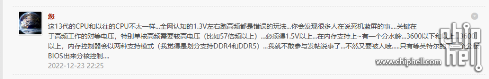

给你这种人其实我不想废话的...给你看一个22年当初我玩13700K的观点....我137K76分的大雷.....我现在玩14900K还是这个观点...这两年~我两代都玩了...当初发帖分享经验~给我喷的~关闭删帖...我都很少发言了
     这是和别人私聊的一段话...我拿两代CPU~近两年时间验证 还是这个观点...这里面还说了内存控制器,内存控制器也需要高电压....我每个版本BIOS跟新后...死机蓝屏..各种调试...内存控制器和总线压力很大,DDR5带宽速率压力,CPU直接访问显存压力...反正我的机器整好了不会死机蓝屏....这话也不是给你自己看的...给你一个人说~?我都不带搭理你的~思维都不在一个层面~不是说你的~内存控制器电压你不认识~内存控制器频率你不认识~总线倍频你不认识~缓存倍频你不认识,内存的两种工作频率模式你更不会认识,摆在你面前你都不知道是个什么作用....?你就认识一个CPU核心电压吗.......??蓝屏死机环节因素多了~对于我说的这些~大家都可以参考玩玩看...
  你要说缩了损坏了~是频率和对等电压过冲的调整...就是电压电流和温度调整的瞬间过大...那是全核超高频~对应频率阶梯自动加...,估计会怼到1.55V以上..~满负荷烧机....玩脱了...我的两颗CPU从来没有上过1.55V..因为我最高设置还算合理,那些玩6G以上的频率(I7体质更差),AI超频,I9默认上线频率是超过6G的...2年前很多人根本不知道AI超频怎么用...虽然两年过去了~现在网络里短视频评论区的言论,对于CPU的电压还停留在1.2V...
