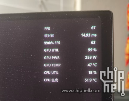

配置:7950x3d,6900xt,64g d5 6000
显示器:3440x1440 144hz
驱动版本:24.7.1
编辑:用process lasso锁了ccd,表现没有变化

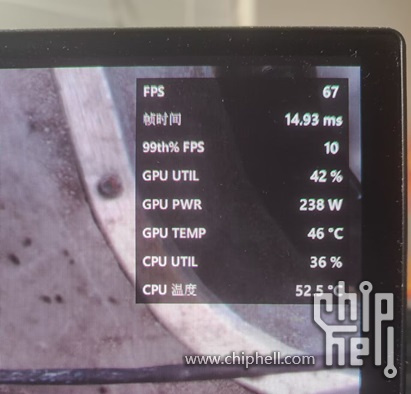

具体表现为启动游戏后99%low帧非常低,画面异常卡顿,并且屋子里的灯好像在闪。看了一下功耗也没什么不正常的,所以非常疑惑。不知道有没有也遇到过这种问题的?
这是游戏主菜单的信息
这是跑3dmark fse的信息

发表于 2024-8-18 14:49 | 显示全部楼层
这个游戏调度是有问题的
手动指定核心必然会卡顿,intel平台也是如此,7950x3d如果用process lasso都视为手动指定核心,那么一定会卡
你得去bios关核心只留下缓存ccd的8c8t,对超线程也得关闭,这游戏超过8c8t性能倒吸严重
游戏的问题
 楼主| 发表于 2024-8-18 14:54 | 显示全部楼层
ghgfhghj 发表于 2024-8-18 00:49
这个游戏调度是有问题的
手动指定核心必然会卡顿,intel平台也是如此,7950x3d如果用process lasso都视为 ...
啊,这样吗。。。好坑啊
发表于 2024-8-18 14:59 | 显示全部楼层
lonelyzerg 发表于 2024-8-18 14:54
啊,这样吗。。。好坑啊
就这么坑,8c8t优化但默认吃24个核心性能超级倒吸,你去手动指定就卡的没法玩,纯纯的恶心人,只能去bios关核和超线程
