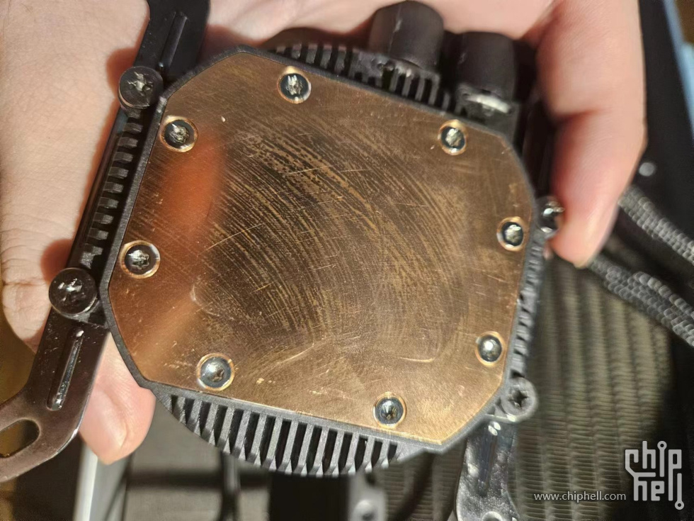

这VK V36 AMG 冷头表面一层是什么物质,用湿的棉片用力可以擦掉。中间是擦掉的,边缘是没擦的。有知道的么,擦掉后烤鸡温度下降4-5度 12354546688888888.jpg

 楼主| 发表于 2024-8-18 21:18 | 显示全部楼层

没有膜的,原本就一个盖子,两次都是涂的7921.   14700KF 1.33V超频烤鸡。同样的电压和室温没擦掉95-96度,擦掉那层东西90-91度。
 楼主| 发表于 2024-8-18 21:22 | 显示全部楼层
lzhdim 发表于 2024-8-18 21:18
难道是氧化层???擦掉吧,用好点的硅脂,温度降更多一些。。。
这个是新买的刚到的水冷,不知道是不是出厂就有的一层抗氧化涂层,但真的是抗氧化涂层的话这也太阻热传递了,按理厂家应该不会,这好几度的温差
发表于 2024-8-18 21:23 来自手机 | 显示全部楼层
情况不太一样,仅供参考,疑似是硅脂渗的硅油
 楼主| 发表于 2024-8-18 21:28 | 显示全部楼层
你这个是最早之前拿湿的东西擦过,然后水渍干了铜上会有水印记,正常的,我以前的铜底也有这种水痕
 楼主| 发表于 2024-8-18 21:29 | 显示全部楼层
我这个全新的不存在氧化的说法
发表于 2024-8-18 21:30 | 显示全部楼层
擦不掉了???那不说明硅脂对冷头有腐蚀性???不应该啊。。

发表于 2024-8-18 21:31 | 显示全部楼层
铜氧化(钝化)层?如果是硅油留下的痕迹应该不会遍布整个铜底。好的铜冷头一般都要镀镍或者镀铬,不知道为什么一体水不镀,节约成本?
 楼主| 发表于 2024-8-18 21:35 | 显示全部楼层
落寞之心 发表于 2024-8-18 21:31
铜氧化(钝化)层?如果是硅油留下的痕迹应该不会遍布整个铜底。好的铜冷头一般都要镀镍或者镀铬,不知道为 ...
你说的钝化层有一定的道理,钝化层就是抗氧化的一层东西,但这个对导热这么大的影响么

发表于 2024-8-18 21:43 | 显示全部楼层
fenghaozero 发表于 2024-8-18 21:35
你说的钝化层有一定的道理,钝化层就是抗氧化的一层东西,但这个对导热这么大的影响么 ...
不是纯铜的话导热能力都大幅降低的吧,就像黄铜是锌铜合金,导热能力远低于纯铜。但是钝化物、氧化物对导热的影响会不会有这么大我就不清楚了。
有一个方案,你把擦过冷头底部的棉片放到热柠檬酸溶液里浸泡,如果溶液变蓝了(铜离子水溶液是蓝色)的话就说明是来自冷头铜底的物质。
我用柠檬酸洗冷排的时候就会洗出蓝绿色,就是是冷排内部的氧化物/钝化物。
发表于 2024-8-18 21:46 来自手机 | 显示全部楼层
外圈是氧化,中间有硅脂覆盖所以没氧化,所以有色差
 楼主| 发表于 2024-8-18 21:50 | 显示全部楼层
落寞之心 发表于 2024-8-18 21:43
不是纯铜的话导热能力都大幅降低的吧,就像黄铜是锌铜合金,导热能力远低于纯铜。但是钝化物、氧化物对导 ...
是不是出厂铜做了钝化以防止氧化?铜被氧化了也叫钝化吧。擦掉的棉片都扔了,棉片上擦下的是黑色的物质。

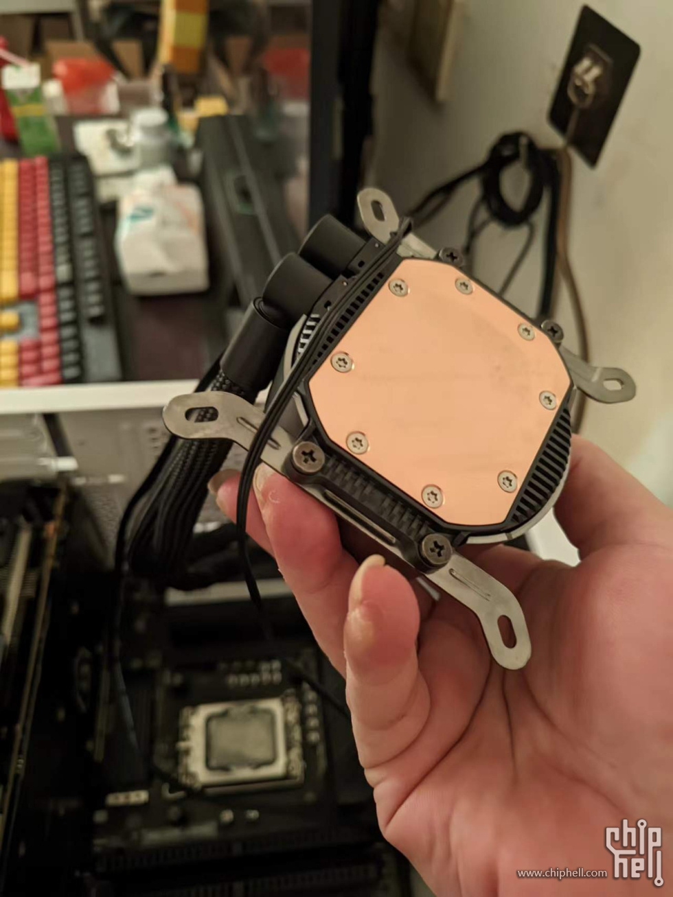

 楼主| 发表于 2024-8-18 21:52 | 显示全部楼层
这是原厂的样子
这是原厂的样子
这是原厂的样子
 楼主| 发表于 2024-8-18 21:53 | 显示全部楼层
中间原来也跟边上一样的,中间是我擦掉的,边上没擦:p

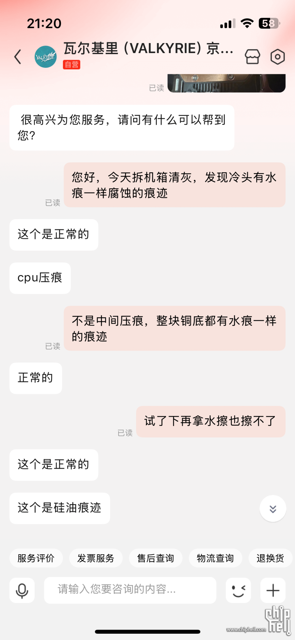

发表于 2024-8-19 15:52 来自手机 | 显示全部楼层
我全新的C360用送的那管硅脂,上机一小时后拆下来冷头黑掉了。问了VK售后说是硅油。酒精擦不掉,不知道会不会影响散热,真是有够艹蛋的。

你这个可能就是粘附到出厂的那层钝化膜上印记了,看看能不能擦掉
酒精使劲擦擦不掉。VK售后说是硅油,说正常。反正挺膈应人的。
之前用C240的时候换过不知道多少硅脂,铜面都干干净净的。
这附带的硅脂用一小时就黑成这样,曰了狗
