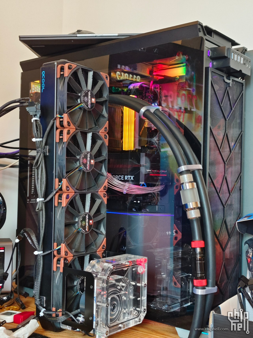

发表于 2024-8-19 09:24 | 显示全部楼层 |阅读模式
可能吗?

发表于 2024-8-19 10:08 | 显示全部楼层
会 都试过没什么大区别
想象中前置显卡吃冷排尾气 上置冷排吃显卡尾气 实际上没什么大影响

发表于 2024-8-19 13:01 | 显示全部楼层
进风 风扇往里吹,对冷排来讲就是吸风,经过多次测试,这个效果最好(和理论有差异,理论是效果吹好于吸)

前面板进风不用吃显卡的热风啊
我H210i也是前置冷排,然后吸风被我改成吹风了,两者区别不大。

发表于 2024-8-19 15:47 | 显示全部楼层
我也是前面板,抽风式,风扇装在机箱冷排内侧
420mm只能装前面,无法装顶部

发表于 2024-8-19 16:04 | 显示全部楼层
我试过,至少420排别装,跟本没扇子进得动风,要么就是噪音爆炸

发表于 2024-8-19 16:13 | 显示全部楼层
pcgsf22 发表于 2024-8-19 15:58
4090都能当房间加热器了还不影响主板?我之前3090锻炼了小半年 HDMI接口因为长期高热塑料老化都碎裂了。 ...
你测试过冷排前置和上置 机箱里温度各为多少了么?
