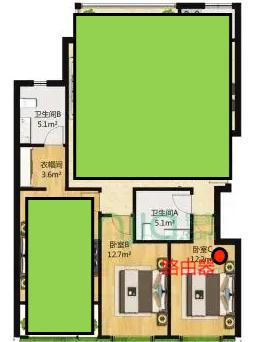

老人家宽带用的是联通给的路由器,主要活动区域用绿色标注
老人拒绝重新布线、光纤走吊顶也不行,平常使用场景90%是微信
目前的情况是客厅和卧室靠近路由器的地方勉强能用,阳台基本没信号
联通宽带300M,平常对网速没有什么要求,手机都是小米,没有WiFi6
请教一下各位大佬
用mesh组网还是WiFi信号放大器?
1.低成本mesh组网有没有推荐方案,需要买几个mesh路由器能搞定
2.如果WiFi信号放大器能搞定,有没有推荐的产品
3.小米家的产品大家用过没有,好用不?
多谢

发表于 2024-8-19 09:39 | 显示全部楼层
3台mesh路由器,绿色区域各放一台,完事。

 楼主| 发表于 2024-8-19 09:45 | 显示全部楼层
银月 发表于 2024-8-19 09:41
运营商送那破一体机信号也就便宜路由器的几分之一,随便买个ax3000都能解决信号问题,还需要mesh? ...
我把我的5400带过去了,还是差点意思,主要是路由器的位置太偏了
再贵的路由器感觉犯不上了

发表于 2024-8-19 09:53 | 显示全部楼层
便宜的TPLINK,大概三个这样。中兴其实也行,但是我不确定漫游信号的设置是不是有下放到入门版本。
AX3000的型号就够了,MESH反而对单个设备的信号要求是中庸为佳。。。
乡里或者村里的很多房屋场景都试过,穿个楼层板,或者承重墙的情况下无线MESH还能跑到300M。。。
 楼主| 发表于 2024-8-19 09:54 | 显示全部楼层

 楼主| 发表于 2024-8-19 09:56 | 显示全部楼层

AX3000 ...
tplink的mesh路由器,穿一堵承重墙+一堵隔断墙,还能保持稳定链接么?

发表于 2024-8-19 09:59 | 显示全部楼层
wifi信号穿不了承重墙,  有承重墙只能从门的位置反射折射进去. 效果会很差的.
发表于 2024-8-19 10:00 来自手机 | 显示全部楼层
原路由器位置太偏,隔强太多,把路由位置移到客厅的衣帽间右边墙的位置,那样一个路由器都搞定了。
直接让联通的人来移机,不需要和老人说什么要重新走线,他们不需要知道也不会考虑细节的,从路由器放在卧室c里就能知道当初办业务的时候就是操作的师傅说啥他们就听啥了。
发表于 2024-8-19 10:00 | 显示全部楼层
能啊,我在好几个自建房的场景里试过,有的甚至还是糟糕的对角线。稳定链接这个是基本要求,速率才是稳定以后追求的,大部分这样的场景带宽其实都不高,200-300M常见。这样的场景结合MESH的带宽砍半+衰减,还是能跑200多M这样的。但是延迟不可能非常低,比三频要高了10-20MS。不过老人家显然不可能抱着手机搓FPS,所以也就无所谓了。。。
 楼主| 发表于 2024-8-19 10:00 | 显示全部楼层
多谢各位兄弟,看来3个mesh路由器是比较靠谱的解决方案
 楼主| 发表于 2024-8-19 10:04 | 显示全部楼层
直接让 ...
老人不让动,说啥都不管用,否则早就交给联通光宽带了
linsen775 发表于 2024-8-19 10:00
能啊,我在好几个自建房的场景里试过,有的甚至还是糟糕的对角线。稳定链接这个是基本要求,速率才是稳定 ...
能用就行
回头可以先买一对mesh试试,不行再加一个应该就能解决了
发表于 2024-8-19 10:13 | 显示全部楼层
shalei2004 发表于 2024-8-19 10:04
能用就行
也可以,毕竟MESH这玩意加节点非常方便。除了连接光猫的那个点不能动,另外的都可以尝试放不同的位置看看信号的覆盖如何。
不过你这个图看起来最后大概率还是需要三个节点。。。
 楼主| 发表于 2024-8-19 10:19 | 显示全部楼层
linsen775 发表于 2024-8-19 10:13
也可以,毕竟MESH这玩意加节点非常方便。除了连接光猫的那个点不能动,另外的都可以尝试放不同的位置看看 ...
回头弄个充电宝,哪里信号不好放哪里
